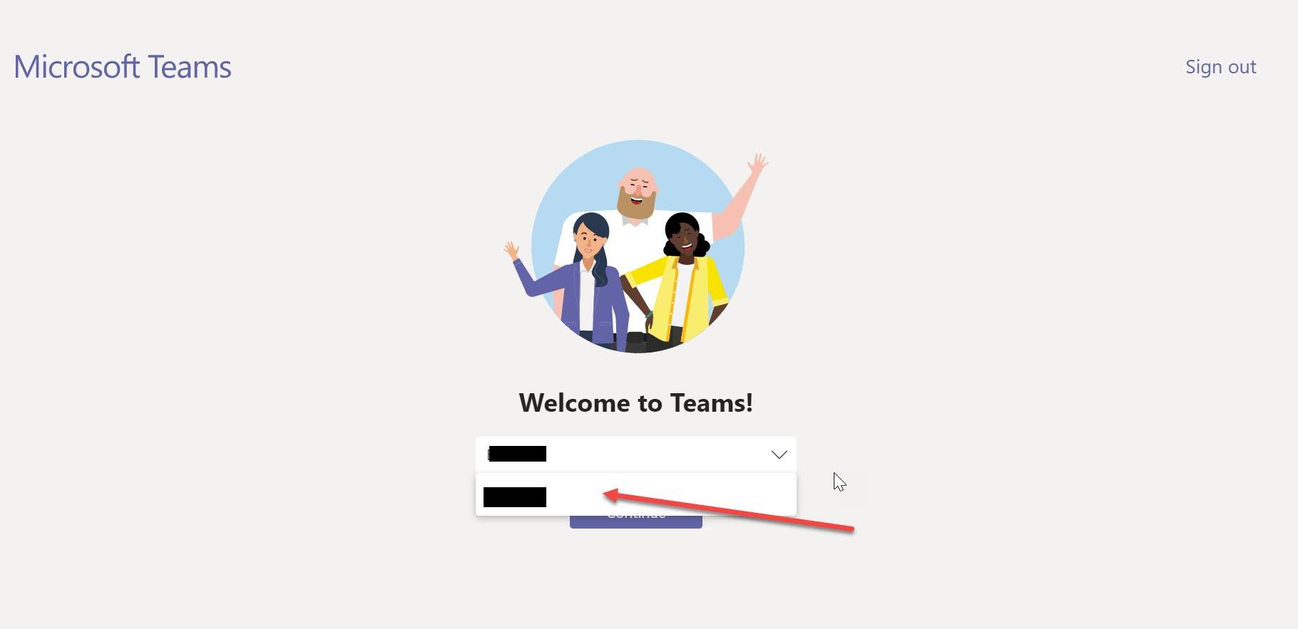

  4. Keinen Zugriff auf Organisation
    Wenn Sie sich bei der MS Team Desktop-App anmelden, wird Ihre eigene Organisation im Dropdown-Menü aufgeführt, wie im Screenshot unten gezeigt?
    Keinen Zugriff auf Organisation e8068968-8eb2-4ea2-9d91-2f395ca4fb69?upload=true.jpg
    DanielTech, 23. November 2020
  5. Ja, wird genau so aufgeführt.
    Nachdem ich die Organisation auswähle und dann auf "Weiter" klicke, heisst es, dass ich mit "meinem anderen Konto verbunden werde. Es dauert nur einen Moment..."
    Danach kommt wieder die gleiche Meldung, dass ich keinen Zugriff auf meine Organisation habe.
    Teilweise zeigt es in dem Auswahlfeld die Organisation so wie unsere Firma richtig heisst und teilweise wird nur unsere Domäne als Organisation angezeigt.
    LG Kuoni

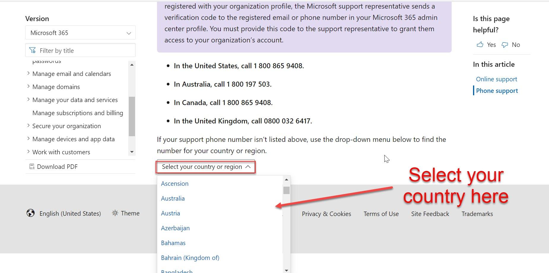

  6. Wenn Sie immer noch die Fehlermeldung "Sie haben keinen Zugriff auf die XYZ-Organisation in Teams" erhalten, denke ich wahrscheinlich, dass noch nicht vollständig als Gast aus einer anderen Organisation entfernt worden ist.
    Es gibt ein paar Möglichkeiten, sich als Gast zu entfernen :
    - Gehen Sie auf eigene Faust in das Active Directory und entfernen Sie sich dann als Gast von dort aus. Dieser Artikel erklärt, wie Sie eine Organisation als Gastbenutzer verlassen
    https://docs.microsoft.com/de-DE/azure/active-d...
    - Sie können den Teambesitzer aus der vorherigen Organisation bitten, Sie aus seinem Team zu entfernen, ihn bitten, (...) neben dem Teamnamen >-Registerkarte Mitglieder > unter dem Abschnitt Mitglieder & Gäste , wählen Sie "X" aus.
    Wenn das Problem weiterhin besteht und dieses Problem Kontozugriff erfordert. Die Lösung, die ich Ihnen empfehlen kann, besteht darin, Hilfe vom Microsoft-Support zu erhalten und zu prüfen, ob sie sie vom Back-End aus verarbeiten können. Als andere MS Team-Forum-Benutzer
    bin ich Nicht-Microsoft-Mitarbeiter, daher habe ich keinen Zugriff auf Ihr Konto:
    https://docs.microsoft.com/de-DE/office365/admi...
    Keinen Zugriff auf Organisation 504b5be5-0c32-4ef7-82d5-23a2d826654a?upload=true.jpg
