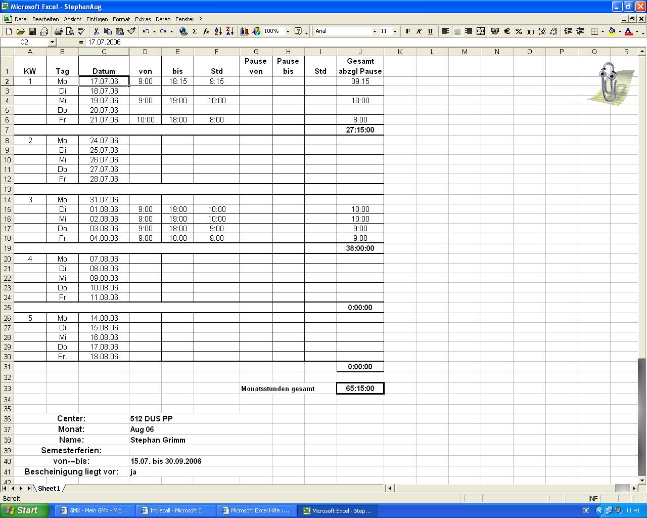

    bin gerade am gestalten eines klassischen Stundenplans --> siehe screenshot. Weiss nicht wie ich die Zellen formatieren muss damit der mir in der letzten Zeile die gearbeiteten Stunden und Minuten normal ausspuckt so dass ich sie zu einer Gesammtsumme am Ende addieren kann. Die einzige Formatloesung die hinhaut spukt die Ergebnisse wie folgt aus hh:mm:ss. DOch brauche ich nicht noch die sekunden "ss" dazu.
    Weiters wuesste ich noch gerne ob es eine mMoeglichkeit gibt das Datum so zu programmieren, dass man nur unten den Monat aendert und dann in den Zeilen c2 bis c30 automatisch das richtige Datum erscheint. Der Studenzettel soll immer mitte des Monats beginnen. Also nicht immer am 17. sondern je nach Monat mit Wochenbeginn.
    ...und die Perfektion waere nat. noch wenn die KW sich auch gleich mit angleicht.
    Bin auch sehr dankbar fuer Teilloesungen!
    Danke fuer Eure Hilfe!
    Stephan

    1. Format einstellen: [h]:mm:ss
    2. z.B. in A2 die Formel: =Kalenderwoche(C2)
    3. Unten (D37) das genaue Datum reinschreiben (z.B. 17.07.2006) und Format eben so einstellen, daß "August" angezeigt wird
    In C2 eingeben: =D37
    Dann in C3: =D2+1 und die Formel nach unten kopieren; zwischen den Woche freilassen und Montags immer "+2" statt "+1"
    Schönheitskorrekturen nach Belieben vornehmen.

    hallo john,
    punkt 2. hat sich erledigt...warum bin ich da nur nicht allein darauf gekommen..?
    zu punkt 1. habe momentan [h]:mm:ss als format in J31;J25;J19;J7 weil dies die momentan einzig funktionierende moeglichkeit ist. aber die sekunden nuller sind etwas doof, weil wir nat. keine sekunden aufschreiben. oh moment... nun geht es habe einfach die "ss" geloescht. super! :lol:
    nur punkt 1 ist mir nicht klar. die formel =Kalenderwoche kennt mein excel 2000 nicht oder hab ich dich da falsch verstanden :?:

    ist "=Kalenderwoche(C2)" das auch so geschrieben, wie in den Anführungszeichen?
    Ansonsten über "Extras, Add ins, Analysefunktionen" die Funktion zu Excel hinzufügen.

  5. BINGO! :-)
    ...da war der Hund begraben. Warum auch immer diese Fkt. nicht von Anfang an dabei ist.
    Bin immer wieder aufs neue begeistert was Excel so alles kann& erstaunt wie Menschen diese Fkt. kennen können.
    Nun kann der Abrechnung nichtsmehr im Wege stehen....
    DANKE!
