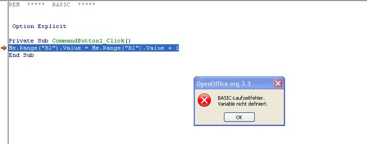

  3. noni Erfahrener User
    Hallo Achim
    Danke für Deine Antwort.
    Leider funktioniert das auch nicht... bekomme wieder eine Fehlermeldung ( sende die mal als Anhang )
    Zum 2 Teil meines Problems:
    Die jeweiligen Klicks sollen statistisch ausgewertet werden. Ich hätte diese gerne summiert in dem jeweiligen Monat, in welchem sie durchgeführt wurden.
    Also: Insgesamt z.B. 9 Klicks auf Button 1 im Januar sollen dann im nächsten Sheet unter Januar erscheinen usw, usw...
    Danke und Gruß
    Norbert
  4. fette Elfe Erfahrener User
    Klick auf Schaltfläche zählen
    Hallo Norbert,
    Du verwendest OpenOffice, da kenne ich mich garnicht mit aus.
    Im Windows-Office würde ich es so probieren:
    Option Explicit
    Dim wksMonat As Worksheet
    Dim strMonat As String
        strMonat = Format(Now, "mmmm")
        Set wksMonat = ThisWorkbook.Worksheets(strMonat)
        wksMonat.Range("B2").Value = wksMonat.Range("B2").Value + 1
    (Unter der Vorraussetzung, dass Du 12 Blätter hast, benannt mit den Monatsnamen)
    Vielleicht klappts ja auch bei Dir...

  5. noni Erfahrener User
    Hallo Achim
    Sorry - Du hast Recht. Bin aus lauter Verzweiflung mal an das OOCalc gegangen und immer noch drin.
    Leider habe ich das unter Excel auch mit diesem Code nicht zum Laufen gebracht und werde jetzt - genervt - schluss machen.
    Ich werde mich mal Freitag nochmals dran machen und überlege mir bis dahin, woran es eigentlich hakt?
    Vielen Dank für Deine Tips und Gruß
    Norbert
