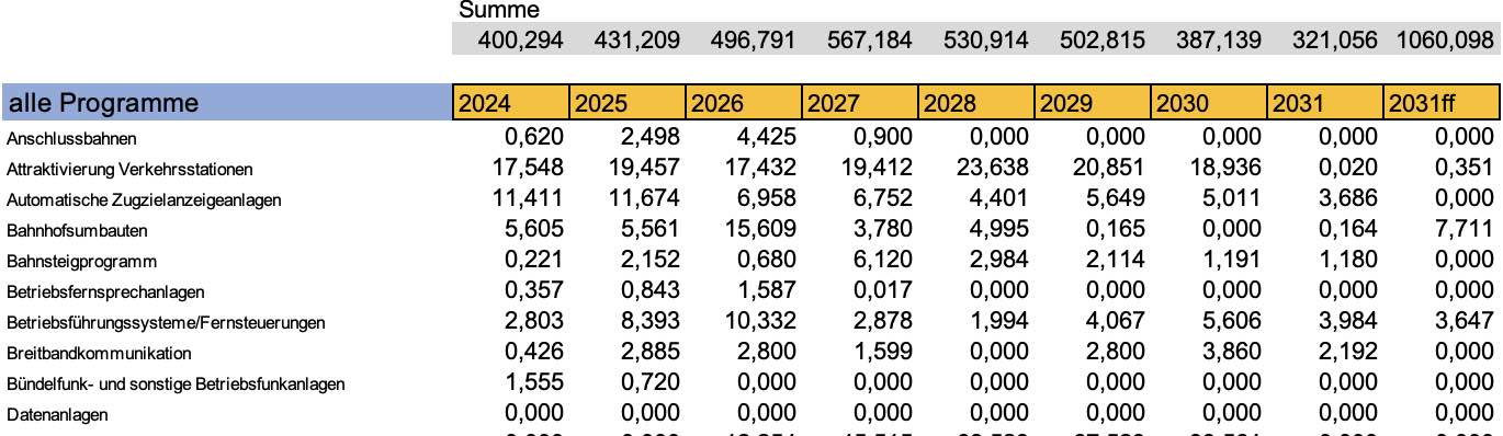

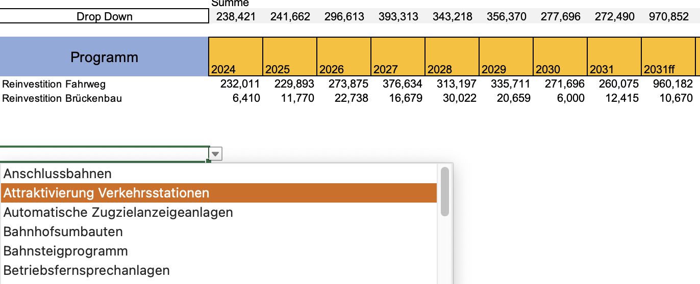

    Hier die Beispieldatei :)
    Die Formeel aus D2560 soll auch als Teilergebnis funktionieren...
    Quasi die Formel aus E2560 soll mehrere Kritierien umfassen
    Im Tabellenblatt Aufteilung Überkategorien sind die Programme, welche zu der jeweiligen Überkategorie zusammengefasst werden

  7. C
    carina_laini Neuer User
    Ich hab die Tabelle vorm Hochladen noch anpassen müssen, da ich nicht alle Daten veröffentlichen darf.
    Die richtige Formel steht in der Datei und hier auch nochmal passend zur Beispieltabelle:
    =SUMMENPRODUKT(TEILERGEBNIS(9;INDIREKT("E"&ZEILE(7:2556)))*(A7:A2556="Reinvestition Fahrweg"))
    Ich möchte mit der Formel erreichen das alle Werte der Spalte E zusammengerechnet werden wenn in Spalte A Reinvestition Fahrweg oder Reinvestition Brückenbau enthalten ist
    Ich hoffe das ist so verständlich..
    carina_laini, 28. August 2024

    3) Zelle E2560 enthält folgende Formel:
    =SUMME(tbDaten[2025]*(tbDaten[Programm]="Reinvestition Fahrweg")*tbDaten[Sichtbar])
    Diese summiert alle Werte in Spalte "2025" (Spalte E), die in Spalte A den Text "Reinvestition Fahrweg" enthalten und die sichtbar sind (also nicht ausgeblendet sind). Zeilen, die ausgeblendet sind, haben in tbDaten[Sichtbar] einen Leerwert (=0), sodass eine solche Zeile zu 0 ausgewertet wird und daher in der Summe nicht aufscheint.
    4) Zelle D2560 enthält folgende Formel:
    =SUMME(SUMMEWENNS(tbDaten[2024];tbDaten[Programm];'Aufteilung Überkategorien'!$G$7:$G$8;tbDaten[Sichtbar];1))
    Diese funktioniert ähnlich wie die vorherige, nur eben für Spalte "2024" (Spalte D). Die Kriterienwerte für Spalte A sind jedoch in einem Spaltenbereich G7:G8 enthalten, sodass die SUMMEWENNS-Funktion ebenfalls einen Resultatsbereich aus 2 Werten liefert, der mittels der äußeren SUMME-Funktion aufsummiert wird. Diese Funktionalität erfordert jedoch mindestens ein Excel2021 oder Excel365. Falls kein solches Excel vorhanden ist, müsste die Formel als Array-Formel eingegeben werden (Abschluss nicht bloß mit EINGABE-Taste, sondern mit UMSCHALT+Strg+EINGABE, sodass danach die Formel in geschweiften Klammern eingeschlossen erscheint).
    Datei liegt bei.
