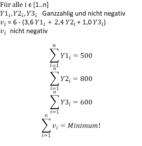

    ich nehme an, du meintest folgendes Rechenmodell fürs lineare Programm, wobei "n" die (nicht festgelegte) Anzahl an 6,0 m langen Werkstücken ist, von denen Teilstücke der Länge 3,6m, 2,4m bzw. 1,0m abzuschneiden sind. Die Summe der verbleibenden Verschnitte (v) soll ein Minimum ergeben.
    So ein Rechenmodell - so fürchte ich - ist mit dem vorliegenden Solver nicht machbar.
    Exl121150, 11. Dezember 2023
