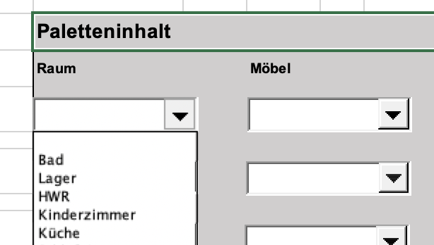

    Hallo zusammen, ich habe ein Formular mit mehreren Kombinationsfeldern erstellt. Die ausgewählten Werte generieren eine Liste - daher muss die Datei gespeichert werden. Beim erneuten Öffnen der Datei stehen die Kombifelder dann auf dem vorher ausgewählten/gespeicherten Wert. Wie schaffe ich es, dass alle Kombifelder mit einem Klick auf den ersten Wert (diesen habe ich "LEER" hinterlegt) des Kombinationsfeldes springen? Via Makro habe ich es bei Freitext-Feldern (also einfachen Zellen) geschafft, nicht aber bei den Kombi-Feldern. Ich habe leider keine Erfahrung mit VBA ... Bin dankbar um jede Hilfestellung :-) Herzlichen Dank euch allen! Viele Grüße Claudia

    leider kann ich deine Antwort nicht nachvollziehen, da ich ja gar nichts zu Bildern bzw. Bildbearbeitung gefragt habe Laufen Kombinationsfelder unter "Bilder"? Viele Grüße

    warumn wurde dann ein Bild hochgeladen mit dem Excel nichts anfangen kann.

    Hi Claudia,
    rate ich richtig: du verwendest Kombinationsfelder aus den Formularsteuerelementen? Das kann man nämlich an einem Bild nicht so richtig erkennen - deshalb ist es immer besser, eine Beispielmappe hochzuladen und kein Bild.Kombinationsfelder gleichzeitig auf "Wert 1" rücksetzen *;)*
    Da du mehrere Kombinationsfelder hast, musst du das in einer Schleife abarbeiten: kopiere folgendes Makro in ein Standardmodul
    Sub Zuruecksetzen()
        Dim shaShape As Shape
        For Each shaShape In ActiveSheet.Shapes
            If shaShape.FormControlType = xlDropDown Then shaShape.ControlFormat.Value = 0
        Next shaShape
    Kombinationsfelder gleichzeitig auf "Wert 1" rücksetzen GrußformelKombinationsfelder gleichzeitig auf "Wert 1" rücksetzen Beverly's Excel - Inn
