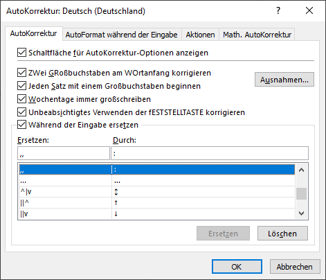

    ich "missbrauche" dafür die Autokorrektur. Siehe Bild.
    Komfortablere Uhrzeiteingabe? 2024-03-25 15_07_47-AutoKorrektur_ Deutsch (Deutschland).png
    Statt ,, verwende ich immer häufiger auch ++. Beide Zeichen sind problemlos auf dem NumPad erreichbar. Ist bei allen Dateien und allen MS-Office-Programmen (inklusive Outlook) aktiv. Man gewöhnt sich schnell dran und es hat den Vorteil, dass man nichts an den Dateien selbst ändern muss.
    Allerdings löst es nicht das Problem mit den Sekunden.
    HKindler, 25. März 2024
  6. Danke für die Ideen.
    Mit zwei Spalten ist mir nicht recht, da habe ich dann ja am Ende noch mehr Schreibarbeit und müsste Haufenweise neue Formeln machen.
    Das Ersetzen von Anführungszeichen in Doppelpunkten scheint mir auch nicht Sinnvoll. Dann könnte ich ja vermutlich keine Formel mit Anführungszeichen machen (Keine Ahnung wo die Autokorrektur bei Excel ansetzt). Ist aber bei der Eingabe auch noch so komfortabel.
    Dann läuft es weiter wie bisher. Ich dachte nur, dass es da vielleicht was einfacheres gibt.
    Andreas7611, 28. März 2024

    da Hajos Antwort natürlich wie immer die entscheidende Erklärung auslässt:
    Nein, das sind keine Anführungszeichen, sondern zwei Kommata hintereinander, also quasi ein "Doppel-Komma"!
    Das Komma befindet sich ja ebenfalls auf dem Nummernblock und ist somit leicht erreichbar und auch schnell doppelt gedrückt.

  10. Achso.. Bei "hastiger Betrachtung" kam da bei mir ein "Anführungszeichen" an.. OK, so würde es natürlich gehen.. Ich probiere das mal aus...
