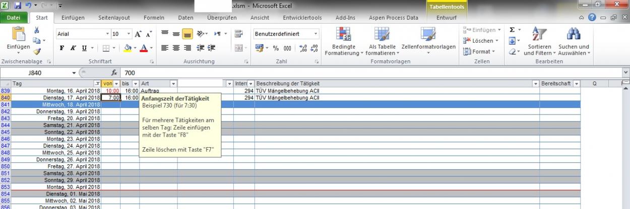

    Hallo miteinander,
    Ich habe folgendes (Lästiges) Problem:
    Und zwar haben wir für unsere Arbeitszeit-/ Leistungserfassung eine Excel in dem wir unsere Tätigkeiten mit eintragen sollen.
    Soweit so gut, allerdings hat der Ersteller netterweise ein kleines Hilfe Popup einprogrammiert welches Kein Kommentarfeld ist aber genau so aussieht, dieses Blockiert dann leider das die nächste Spalte (Dropdown) so dass man nicht mit dem Mauszeiger darauf klicken kann.
    Habe schon im VBA mit der Suchfunktion den Text des nervigen Popup gesucht, leider Erfolglos...
    Weiß zufällig jemand wo man so eine Funktion erstellen bzw. entfernen kann?
    Hier noch ein Screenshot damit man sich was darunter vorstellen kann: Kommentar Popup entfernen Excel1.jpg
    Vielen Dank im voraus! :)

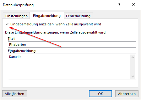

  2. Moin!
    Das ist kein Kommentar, sondern eine Eingabemeldung einer Datenüberprüfung.
    Da ist nichts programmiert.
    Gruß Ralf
  3. Noch etwas:
    Wenn Du produktiv arbeiten willst, dann lasse die Maus im Loch und arbeite mit Tab.
    Dann verschwindet die Eingabeaufforderung von ganz alleine.

    Ok, vielen dank dafür!
    Mit dem Tab arbeite ich eh so oft es geht, ich muss halt leider oft nachtragen in mehreren Zeilen darum ist die Maus unumgänglich.
    LG Thomas
