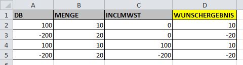

    Hallo zusammen, ich benötige für folgendes Problem eine Formellösung (Wunschergebnis s. Anhang): Spalte A und Spalte C sollen verglichen werden und der Wert in Spalte B (Menge) muss unter bestimmten Bedingungen mit "Minus"-Vorzeichen als Ergebnis erscheinen. Im Wortlaut müsste die Formel so lauten: 1. Bedingung: WENN A<0 UND C=0 DANN B * -1 (--> negatives Vorzeichen muss erscheinen), 2. Bedingung: WENN A>0 UND C=0 DANN B (--> ohne negatives Vorzeichen), 3. Bedingung: SONST (d.h. wenn in Spalte C ein Wert <0 steht soll der Wert aus Spalte B * -1 und bei einem Wert in Spalte C >0 der Wert aus B (positiv) genommen werden. Nun hoffe ich, dass mir jemand dabei helfen kann, diese Anforderung in eine Formel zu bringen. Euch schon mal vorab vielen Dank für die Mühe. Viele Grüße!
  2. schatzi Super-Moderator
    Hallo!
    Teste mal
    =B2*VORZEICHEN(WENN(C2=0;A2;C2))
  3. beule Erfahrener User
    Hallo schatzi, vielen Dank für die schnelle Rückantwort, aber leider funktioniert die Formel so nicht. Der Wert aus Spalte B (Menge) muss aufgrund von bestimmten Bedingungen (wie oben beschrieben) in der Spalte D (wie das Wunschergebnis) wiedergegeben werden - ABER es muss eben auch (zwingend) die Spalte C in den Vergleich einbezogen werden. Ich hoffe, dass mich verständlich ausgedrückt habe... LG
  4. schatzi Super-Moderator
    Komplexe WENN UND/ODER Formel
    Hallo!
    Aber die Formel liefert doch genau dein Wunschergebnis?!
    ABCD
    1 Wunsch
    210010010
    3-200200-20
    41001010010
    5-20020-200-20
    ZelleFormel
    D2=B2*VORZEICHEN(WENN(C2=0;A2;C2))
    D3=B3*VORZEICHEN(WENN(C3=0;A3;C3))
    D4=B4*VORZEICHEN(WENN(C4=0;A4;C4))
    D5=B5*VORZEICHEN(WENN(C5=0;A5;C5))
  5. beule Erfahrener User
    Hallo schatzi, Du hast vollkommen Recht - ich war nur zu blöd die Formel richtig einzugeben. Auf den ersten Blick funktioniert alles, muss nur noch andere Werte vergleichen. Anderenfalls melde ich mich noch einmal. HERZLICHEN DANK!

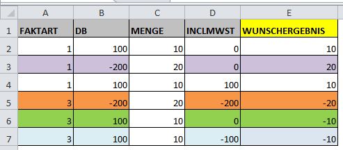

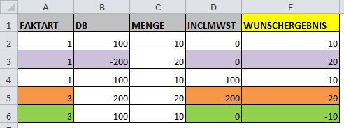

    ich muss meine Anfrage nochmal erweitern, da eine Spalte (s. Anlage) berücksichtigt werden muss. Demnach muss die Formellösung folgendes beinhalten:
    Spalte A, B und Spalte D sollen verglichen werden und der Wert in Spalte C (Menge) muss unter bestimmten Bedingungen mit "Minus"-Vorzeichen als Ergebnis erscheinen. Im Wortlaut müsste die Formel so lauten: 1. Bedingung: WENN A=1 UND B<0 UND D=0 DANN C * 1 (--> POSITIVES Vorzeichen muss erscheinen), 2. Bedingung: WENN A=1 UND B>0 UND D=0 DANN C (--> POSITIVES Vorzeichen), 3. Bedingung: SONST (d.h. wenn in Spalte D ein Wert >0 steht, muss der Wert aus C (positiv) als Ergebnis erscheinen.
    4. Bedingung: WENN A=3 UND B<0 UND D<0 DANN C *-1 (--> NEGATIVES Vorzeichen muss erscheinen) 5. Bedingung: WENN A=3 UND B>0 UND D=0 DANN C*-1 (--> NEGATIVES Vorzeichen muss erscheinen). Das Wunschergebnis ist in Spalte E dargestellt.
    Ich hoffe, dass dieses Problem lösbar ist (evtl. unter Erweiterung der jetzigen Formel?).
    Vielen Dank für die Hilfe vorab! VG
  7. schatzi Super-Moderator
    Hallo!
    ungetestet:
    =WENN(UND(A2=3;ODER(UND(B2<0;D2<0);UND(B2>0;D2=0)));-C2;C2)
  8. beule Erfahrener User
    Hallo schatzi,
    boah - ich glaube die Formel funktioniert. Ich muss noch ausführlicher testen, ob alle Varianten richtig dargestellt werden, aber sieht erst mal sehr gut aus! SUPER, ein riesiges Dankeschön! Falls wir uns nicht mehr "lesen" sollten: Frohe Weihnachten!
  9. beule Erfahrener User
    Hallo schatzi,
    eine Ergänzung (s. Anhang Zeile 7) muss ich noch vornehmen, funktioniert dann die folgende Formel?
    =WENN(UND(A2=3;ODER(UND(B2<>0;D2<0);UND(B2>0;D2=0)));-C2;C2)
    Vielen Dank nochmal!
