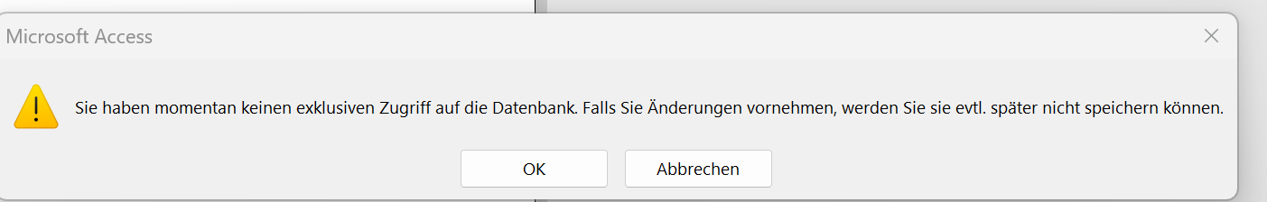

  3. kurt k User
    Guten Morgen Andreas,
    wollte einiges einfügen, kam diese Meldung, siehe Anlage.
    Ich kann nicht speichern...
    mfg kurt k
  4. andyfau
    andyfau Erfahrener User
    Kopfleiste im Seitenkopf
    Versuche mal im Menue Datei "Reparieren und Komprimieren".
    Wenn das nicht hilft. Eene neue, leere Datenbank erstellen und alle Objekte importieren.

  5. kurt k User
    Guten Tag Andreas,
    danke, es hat geklappt mit "Reparieren und Komprimieren".

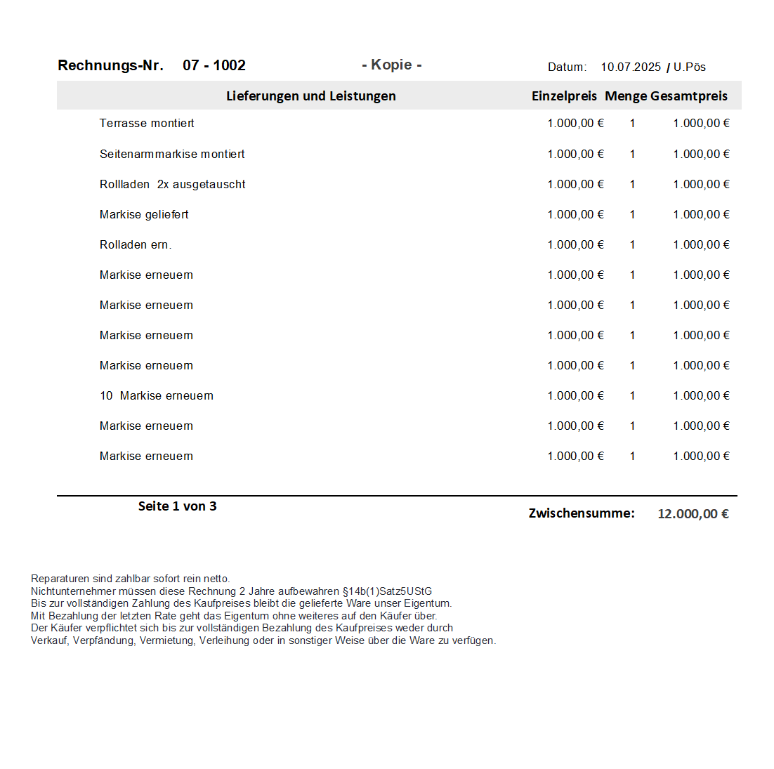

  8. kurt k User
    Danke,
    wie bekomme ich den die Seite hin ?
    Die Fußzeilen sind fast in der MITTE etc. siehe Bild
  9. andyfau
    Der Seitenfussbereich wird immer am Fuss einer Seite ausgegeben. Der Berichtsfuß wird unmittelbar nach dem letzten Detailbereich am Berichtsende ausgegeben. Daraus folgt, dass Dein Berichtsfuß eigentlich in den Seitenfuss muss. Willst Du, dass der Berichtsfusstext/Felder nicht auf jeder Seite steht, musst Du ihn ausblenden und nur auf der letzten Seite wieder einblenden. Im Ereignis "Beim Formatieren" des Seitenfusses.

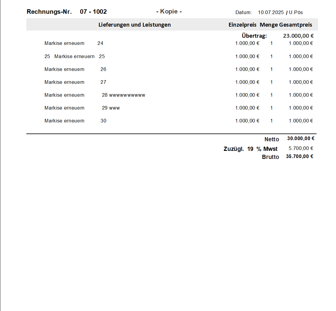

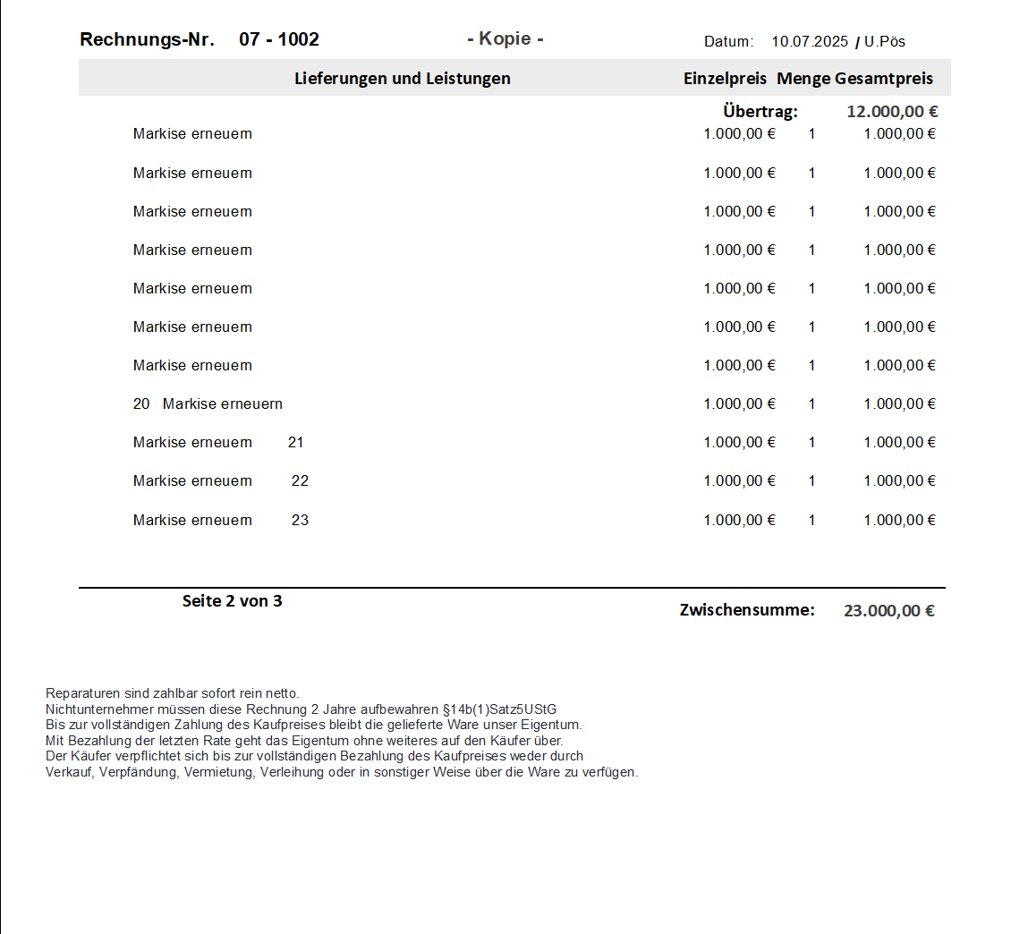

  11. kurt k User
    habe mal 3. Bilder erstellt zur Info.
    mfg kurt k
  12. andyfau
    In den Formulareigenschaften gibt es: Seitenkopf und Seitenfuß. Darüber kann man ein/ausblenden.
    andyfau, 2. August 2025

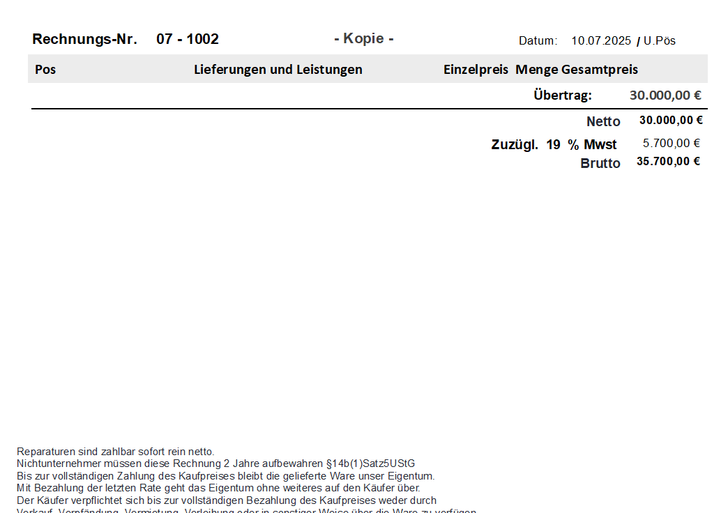

  13. kurt k User
    Habe Berichtskopf und Fuß ausgeblendet, es kommt leider der Adresskopf erst auf Blatt 2.
    mfg kurt
  14. andyfau
    Der Berichtskopf muss natürlich eingeblendet bleiben..... Aber, das bekommst Du durch probieren auch raus.
