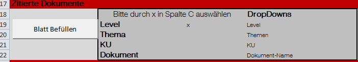

    zur Veranschaulichung ein paar Bilder:
    Dies ist der Auswahlbereich in Tabelle1:
    Dabei sind in D19-D22 jeweils DropDowns, dh das, was in den Zellen steht ist flexibel.
    In der Suche soll allerdings nur nach dem Kriterium gesucht werden, wo ein x in C steht.

    Wenn in C19 das x Steht, soll in Spalte B gesucht werden,
    wenn in C20 das x steht, in Spalte C
    wenn in C21 das x steht, in Spalte G
    und wenn in C22 das x steht in Spalte D
    Dann sollen für alle gefundenen Zellen, die kompletten Zeilen in Tabelle3 eingefügt werden (am besten mit gleicher Formatierung)
    Ich hoffe, die erklärung bringt etwas!
