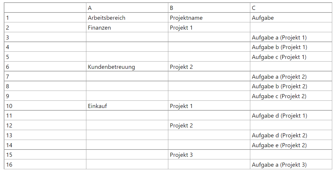

    Liebe Community,
    ich habe ein Excel-Sheet, in dem die Aufgaben einer Person in verschiedenen Projekten aufgelistet sind. Die Projekte sind wiederum in Arbeitsbereiche untergliedert, daher gibt es über das Sheet hinweg verschiedene Blocks mit Aufgaben aus demselben Projekt. Das sieht ungefähr so aus:
    Kopieren von Zellen wenn Bedingung erfüllt + sortieren der kopierten Werte upload_2022-7-6_13-21-55.png

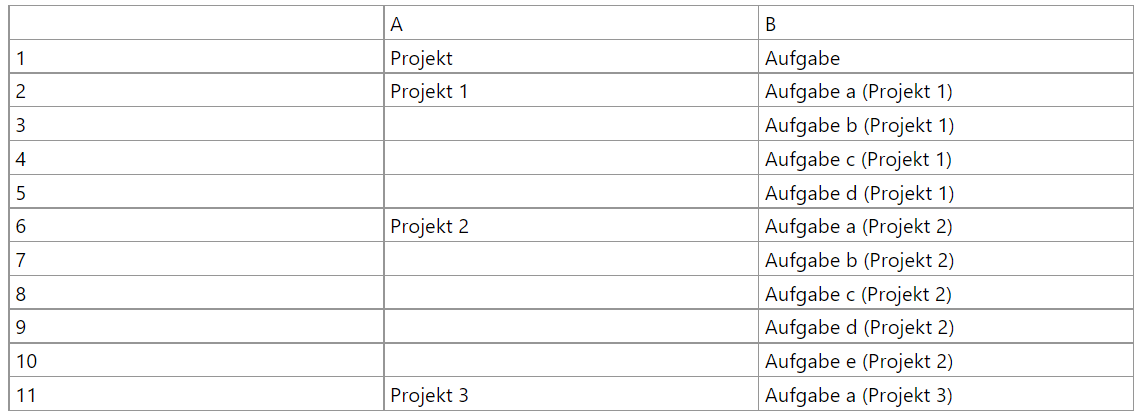

    Nun möchte ich gerne eine Formel oder Syntax finden, mit der diese Aufgaben so auf ein zweites Sheet kopieren werden, dass ich dort pro Projekt nur eine Liste mit Aufgaben habe. Mein Ziel sieht also ungefähr so aus:
    Kopieren von Zellen wenn Bedingung erfüllt + sortieren der kopierten Werte upload_2022-7-6_13-22-14.png
    Ich suche also nach einem Weg, Excel zu sagen, dass es die Spalte "Projektname" in Tabelle 1 durchsuchen soll und, immer wenn es den Namen "Projekt 1" findet, so viele Aufgaben aus dem Block daneben, auf das nächste Blatt kopieren soll, bis ein leeres Feld kommt + dass auf Blatt 2 alle Aufgaben nach Projekt sortiert werden sollen.
    Kann mir jemand mit einer Art Schritt-für-Schritt Anleitung helfen? Das würde mich sehr freuen!
