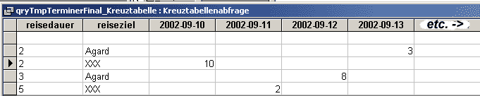

    hi leute,
    ich habe folgende kreuztabelle erstellt (hat auch etwas gedauert *Smilie )
    nun möchte ich einen bericht erstellen der in dessen spaltenzahl variabel auf die sich ständig ändernde kreuztabelle reagiert -> und scheitere *frown.gif*

  14. ok...ich habe es versucht, aber ich kann es nicht umsetzten....ich habs mit diesen ungebundenen Textfeldern und den VBA-Codes nicht hinbekommen, daß mein Bericht variabel auf die Kreuztabelle reagiert.... *frown.gif* ....kann jemand mal mein Beispiel anschauen?.....So sa mein Bericht einmal in der Urform aus....er funktioniert halt jetzt nur, wenn wirklich alle datensätze da sind.....verringert man den zeitraum gehts dann halt nicht mehr.....kann mir jemand helfen?....wie gesagt: das ist ist der Bericht in der ersten Form, ohne meine Versuche... *frown.gif* .......Bin für JEDEN TIP dankbar !!
