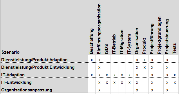

    ich möchte in Access eine Kreuztabelle (Matrix) implementieren die die Abhängigkeiten von Szenarien und Modulen aufzeigt.
    Hier gibt es dann zwei Möglichkeiten:
    a) die Matrix zeigt nur an oder
    b) sie kann auch die Datenbasis verändern
    Da ich absoluter Access Neuling bin wäre schon a) alleine toll.
    Die Grundlagen habe ich in Access implementiert: Tabellen und Beziehungen. Komme aber mit der Kreuztabelle nicht zurecht.
    Hat hier jemand Erfahrung oder Ideen?
    Vielen Dank im Voraus

    Moin vkt,
    Aus welcher Quelle stammen die Tabellen?
    Wichtig ist, dass die Quelldateien elementar vorliegen, damit man sie vernünftig verknüpfen kann.
    Bei der Kreuztabelle brauchst Du eine Tabelle mit den Szenarien und eine mit den Modulen.
    Dann eine dritte (m:n-)Tabelle, welche die Verbindungen (Deine Kreuze) durch die Fremdschlüssel der beiden Tabellen
    widergibt.
    Auch würde ich Dir vorschlagen, dass Du die Fremdschlüssel in den Tabellen mit einem Prefix versiehst (z.B. fs_NameDesSchlüssels), das macht das Programmieren danach einfacher.

    Die Daten stammen aus einer Projektvorgehensmethode. Die Tabellen in Access und das Bild habe ich aufgesetzt.
    Das mit der dritten Tabelle habe ich verstanden, das mit dem Prefix nicht.
    Lässt sich denn eine solche Übersicht/Matrix - wie ich mir das vorstelle - überhaupt realisieren?

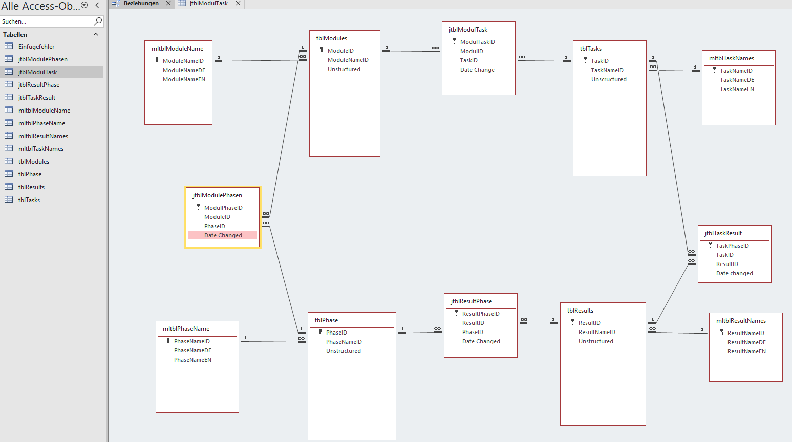

    ich habe nun alle Beziehungen aufgebaut und weil es alles n:m Beziehungen sind jeweils eine Junction Table erstellt.
    Aber die jtbl Tabellen enthalten nur ID-Zahlen von den beiden jeweiligen Tabellen. Damit man das überhaupt lesen/erstellen kann habe ich das als Nachschlag-Kombinationsfeld erstellt.
    Nun habe ich verstanden das das Probleme geben kann - aber wie verknüpfe ich sonst die Felder "lesbar"?
    Die Beziehungen ergeben einen "Kreis"! wenn ich jetzt ein Abfrage erstelle über welche Results zu welchen Tasks gehören und welche Tasks zu welchen Modulen gehören, hängt sich Access auf :-(
    Liegt das an dem n:m Beziehungs-Kreis oder an den Nachschlagefeldern?

    du hast Beziehungen "zugenagelt" indem Du die Tabellen alle zwanghaft verbunden hast.
    Es ist nicht immer nötig ALLE Beziehungen fest zu definieren, sondern man definiert die nachgelagerten Abfragen entsprechend.
    Gehe Schritt für Schritt vor. Verbinde immer nur zwei Tabellen über n:m und prüfe wie die referentielle Integrität tatsächlich gewährleistet sein muss. Hast Du Die Fremdschlüssel richtig definiert? Siehe auch:
    Access-Tutorial: n:m-Beziehungen
    Man kann auch in den Beziehungen Tabellen mehrfach anlegen um Beziehungen differenziert darzustellen.
    Und nochmal: Vergiss Nachschlagefelder in den Tabellendefinitionen und ebenso berechnete Felder.
