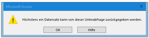

    Jetzt aber das nächste Problem: ich möchte mit dem Ergebnis weiterarbeiten. Als Tabelle kann ich es aber nicht speichern. Es kommt die Meldung:
    "Höchstens ein Datensatz kann von dieser Unterabfrage zurückgegeben werden".
    Wie kann ich das jetzt als neue Tabelle speichern???

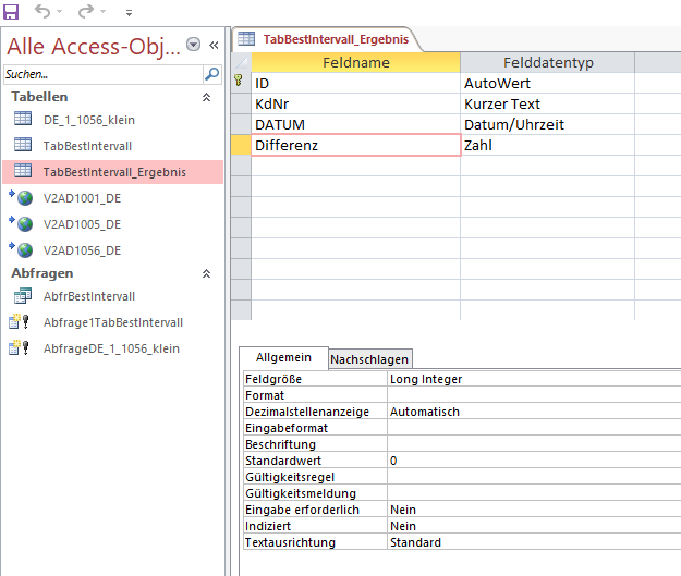

  7. Nicole.13 Neuer User
    Hallo Anton, ich leider nochmalKunden Bestell-Intervall :(
    Ich bin für so etwas scheinbar zu unerfahren aber ich möchte das Problem jetzt irgendwie lösen (hoofentlich mit deiner Hilfe!)
    Folgende waren meine Schritte:
    1. Ich habe jetzt auf die Tabelle "TabBestIntervall" zuerst die SQL-Abfrage "AbfrBestIntervall" gemacht und nur als Abfrage unter dem Namen "AbfrBestIntervall" gespeichert.
    2. Ich habe über "Erstellen" eine neue Tabelle erstellt mi dem Namen: "TabBestIntervall_Ergebnis". Diese sieht so aus:
    Was ist der nächste Schritt? Wo genau muss ich den Code für die Anfügeanfrage machen? Welche Tabelle oder Abfrage muss ich öffnen um den Anfügecode in der SQL-Ansicht einzugeben?Kunden Bestell-Intervall :confused:
    Sorry für mein "NICHTWISSEN"!
    Nicole.13, 11. Mai 2021

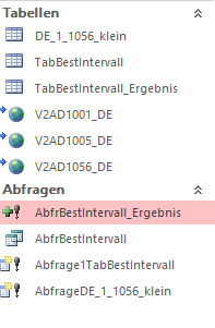

  10. Nicole.13 Neuer User
    ich habe jetzt alles so gemacht. Lasse ich die AbfrBestIntervall_Ergebnis jetz mit Doppelklick laufen kommt am Ende folgende Meldung:
    So sehen meine Abfragen und Tabellen aus:
    Was mache ich denn noch falsch?
