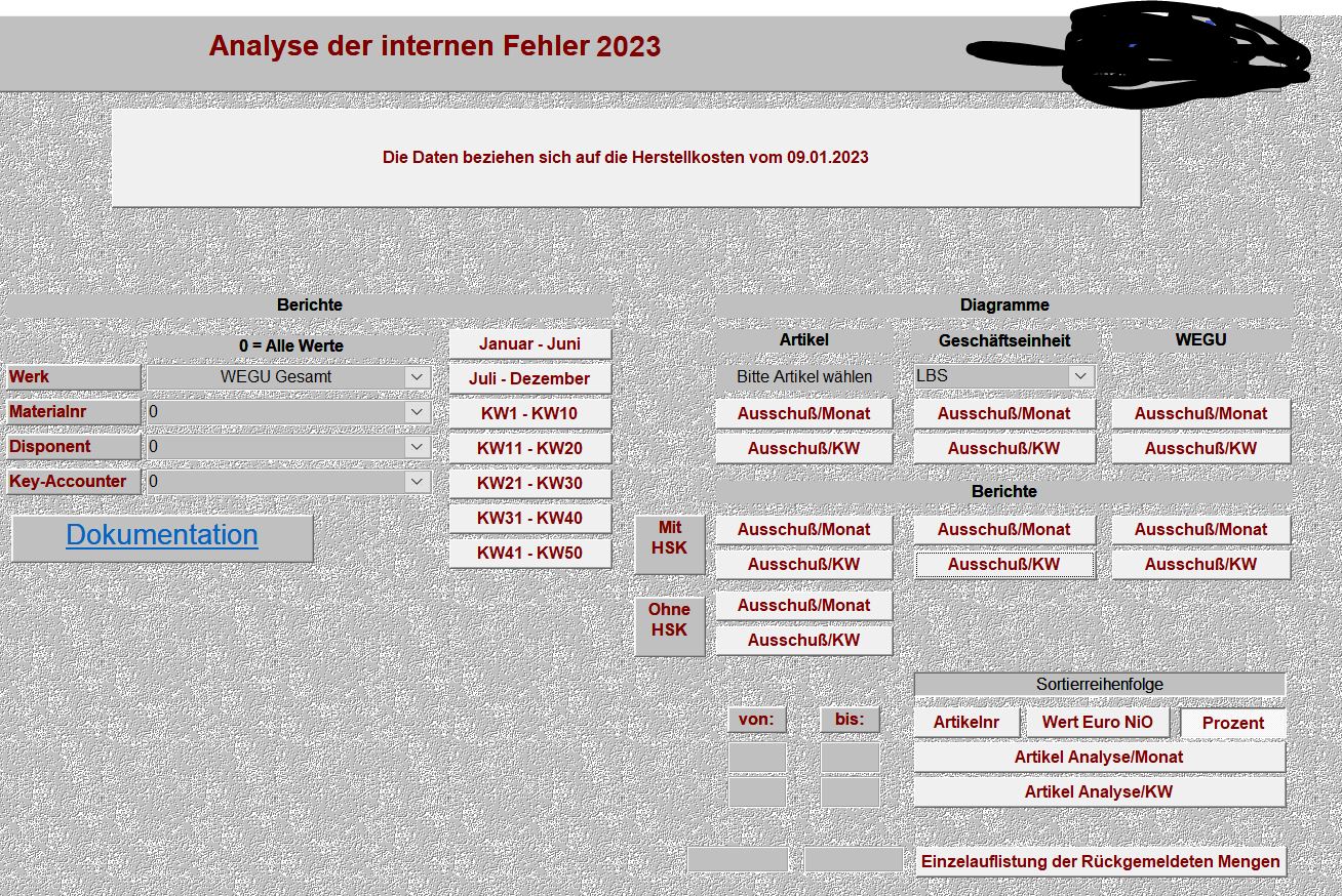

    Hallo, ich habe Probleme damit .das Datumformat richtig einzustellen.
    KW: Format([Buchungsdatum];"ww";2;2) oder KW: Format([Buchungsdatum];"ww")-1
    oder KW: Format([Buchungsdatum];"ww")*1 gehen nicht.
