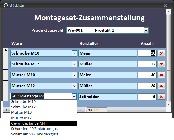

  4. Lagerverwaltung Artikel / Produktabhängigkeit
    Du kannst über die Stücklisten oben ein Produkt auswählen. Dann erscheinen alle Artikel darunter. Wenn ein Artikel im Produkt Verwendung findet, trägst Du einfach die entsprechende Menge ein. Zum Löschen einer Menge musst Du den Löschknopf verwenden.
    PS: wenn es unter 64-Bit Versionen Probleme gibt, kann man die Stringbuilder-Klasse eliminieren und die Zeichenketten mittels & zusammenkleben.

  6. Hmm, ich verstehe jetzt nicht so ganz, was Du meinst. Artikel kann Du hinzufügen, wenn sie als Artikel in der Tabelle Waren als solche gekennzeichnet sind.

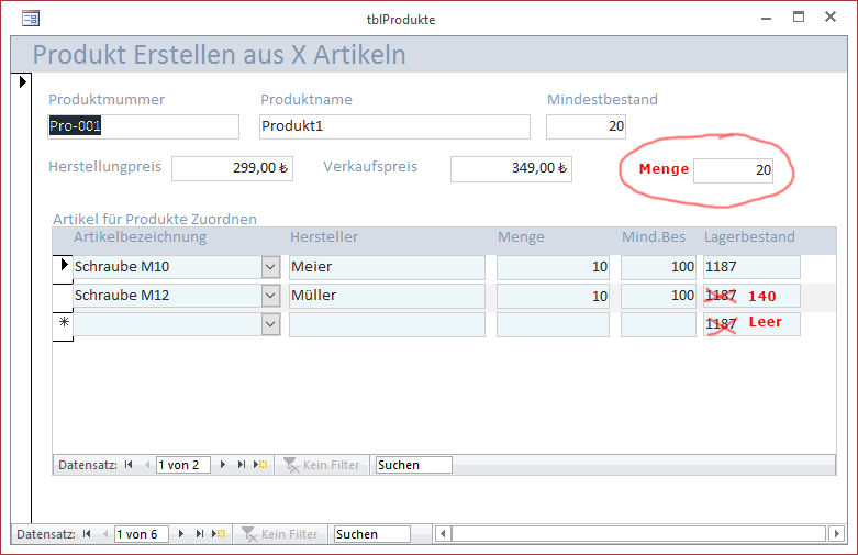

  7. Hallo Nouba,
    stell dir vor ich habe 10.000 Artikelarten.
    So muss ich aus den 10.000 Artikeln durchgehen und die Anzahl eintragen (sehr mühsam).
    Stattdessen, soll das erste Objekt ein Kombifeld sein, wo ich die Artikeln Auswaehlen kann und somit die Anzahl eingebe, wieviel ich für das Oben stehende Produkt brauche.
    Ich habs mal Bildlich dargestellt:
    Lagerverwaltung Artikel / Produktabhängigkeit 46y29cb3.png
    Ausserdem muss ich hier noch den Bestand von Artikeln sehen, damit ich weiss ob genügend Artikeln vorhanden ist.

  8. Lagerverwaltung Artikel / Produktabhängigkeit
    Klar, das würde auch gehen. Ich dachte, dass die Zuordnungen anders herum einfacher zu pflegen sind. Wenn man seinen Artikeln Kategorien zuweist (man muss ja nicht immer alle 5000 Artikel auf einmal sehen), erspart man sich so die Auswahl im Kombifeld und kann auch nichts doppelt vergeben.
    Wenn Du das jedoch umbauen willst, reicht es aus, die Montagesets-Tabelle im Formular zu führen. Für das Kombifeld nimmst Du die Abfrage qselArtikeldaten. Aber auch in dieser angestrebten Version wäre es IMO sinnvoll, Artikel in Kategorien zu führen, weil überladene Kombifelder nicht so intuitiv zu bedienen sind und auch Zeit benötigen zum Laden aller Artikeldaten.
  9. In der 1. Version von gpswanderer habe ich nach Beaker s.a.'s empfehlung im Beitrag #74 folgendes zusammengestellt:
    Allerdings habe ich das DLookup nicht ganz hingekriegt.
    Lagerverwaltung Artikel / Produktabhängigkeit 6v95ucmv.png
    Es soll jede Artikel deren Bestand anzeigen (tut es aber nicht).
    Habe einfach ein Textfeld erstellt und im Steuerelementinhalt folgendes eingegeben:
    ist wahrscheinlich fehlerhaft.
    Desweiterem muss ich Produktmenge noch haben.
    Damit ich rechnen kann wieviele Artikeln ich brauche soll sich die Artikelmenge * Produktmenge Multiplizieren.
    Hier nochmal die Datei.

  10. Hallo,
    =DomWert("AktuellerBestand";"[qryAktuellerBestand]";"ArtikelID=" & Nz([ArtikelID];0)) könnte zum Ziel führen.

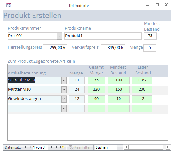

  11. Klasse Nouba, hat wunderbar geklappt.*top
    Lagerverwaltung Artikel / Produktabhängigkeit 6i5xb3m6.png
    Somit habe ich hoffentlich klarstellen können was ich will.
    Jetzt müsste ich nur noch Oben bei Produkten "Produktmenge" eingeben können.
    Nebenbei werde ich mir dein Datenbank als Vorbild nehmen.
    (Bin noch fleissig dabei dein Datenbank zu Studieren *Smilie )

  13. Lagerverwaltung Artikel / Produktabhängigkeit
    Nz ist eine Funktion, die, falls das erste Argument Null ist, den zweiten Wert einsetzt. Lässt Du Nz an dieser Stelle weg, wird Dir in der Zeile des neuen Datensatzes #Fehler ausgegeben, weil "ArtikelID=" für sich alleine stehend keinen gültigen Ausdruck darsellt. Gleichwertig wäre der Ausdruck Wenn(IstNull([ArtikelID]);0;[ArtikelID]).
