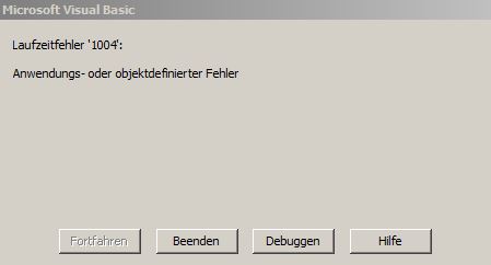

    ich erhalte für die folgende Code .
    diese Fehlermeldung.
    Ähnliche Code funktioniert jedoch ohne Fehlermeldung.
    Wieso erhalte ich diese Fehlermeldung?

    Range bezieht sich auf Worksheets("WD per plant"). und Cells auf die aktuelle Tabelle, was nicht die selbe sein muss.

  3. Hallo Hajo_Zi,
    danke für die Antwort!
    es hat mir sehr geholfen!
    Dieser Code ist richtig

    ich würde das so machen:
    With Worksheets("WD per plant")
    With .Range(.Cells(1, 3), .Cells(1, 6))
    .MergeCells = True ' Linked Cells
    .BorderAround ColorIndex:=1, Weight:=xlMedium ' Set Frame Line
    .Value = i ' Value write in Cell
    .HorizontalAlignment = xlCenter 'Range Centring
    .VerticalAlignment = xlCenter 'Range Centring
    End With
    End With
