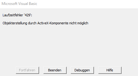

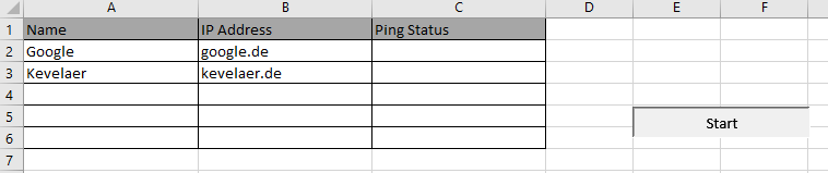

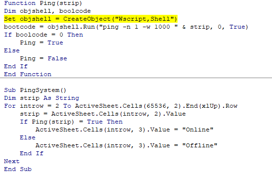

    ich schreibe gerade in Excel eine Automatische Ping abfrage für IP Adressen.
    im Anhang finden Sie meinen Code, Tabelle und den Fehler den er ausgibt.
    Kann man dabei jemand helfen.
    Dankeschön
    JakobTauchmann, 16. August 2022
  2. {Boris} Erfahrener User
    man achte auf die Feinheiten ;-)
    Set objshell = CreateObject("Wscript.Shell")
    {Boris}, 16. August 2022
  3. Danke, hat gut geklappt!!
