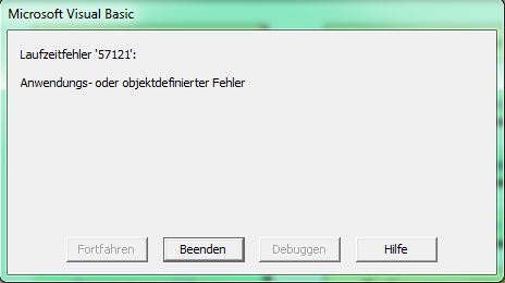

    wir verwenden ein Excel-2003-Programm mit vielen VBA-Makros unter Excel 2013 im Kompatibilitätsmodus. Während es bisher reibungslos funktioniert hat, bricht der Aufruf des Programm seit dem letzten Update (Version 15.0.4667.1002) mit dem Fehler "Microsoft Visual Basic Laufzeitfehler 57121" ab. Was können wir tun, um das Programm wieder verwenden zu können?
    Laufzeitfehler 57121 seit letztem Office-Update Excel Laufzeitfehler unter 2013.JPG

    soweit ich weiß geistert dieser Laufzeitfehler schon länger durch die Foren und eine richtige Lösung scheint Microsoft nicht zu haben.
    In einem englischen Forum hat ein User festgestellt, dass es bei ihm das Problem löst, wenn er das VBA Projekt mit einem Passwort versieht:
    http://www.pcreview.co.uk/forums/thread-3157544.php
    Vielleicht probierst Du das mal aus.

    alternativ zu Michael's Vorschlag könntest Du auch probieren, alle *.exd-Dateien, die Du auf C:\ findest, zu löschen. Z.B. MSForms.exd usw. Zuvor alle Office-Anwendungen schließen.

    Merkwürdig ist nur, dass dieser Fehler erst seit dem letzten Update auf Version 15.0.4667.1002 auftritt. Vorher lief das Programm völlig problemlos.
    Die Programmierung ist schon immer durch ein Kennwort geschützt...
    @maninweb
    Deinen Vorschlag habe ich ausprobiert - leider ohne Erfolg....
    Ich werde mich wohl doch daranmachen müssen, die Active-X-Steuerelemente durch Formulaarsteuerelemente auszutauschen.

    danke für deine Suche - aber die Tipps dort helfen hier leider auch nicht weiter.
    Ich habe mittlerweile mit einem kleinen Programm Tests unter Excel 2013 in der betroffenen neusten Version durchgeführt:
    Mit Active-X-Elementen erhalte ich immer die berüchtigte Fehlermeldung - mit Formularsteuerelementen läuft alles ohne Probleme.
    Ich muss anscheinend in den sauren Apfel beißen oder darauf hoffen, dass nach den nächsten Update alles wieder läuft wie früher.
