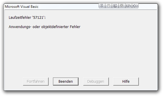

  4. Laufzeitfehler 57121
    Hi Forum,
    hab hier auch das Problem:
    Das ist Excel 2003 auf Windows 7.

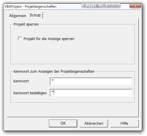

    Habe das VBA-Projekt, wie hier und an anderer Stelle schon mal vorgeschlagen, bereits durch ein Passwort geschützt:
    Hat aber leider nichts genützt, der Laufzeitfehler 57121 erscheint immer noch.
    Fällt jemand noch etwas ein, was dagegen getan werden könnte? Wir müssten die in der Datei vorhandenen Makros dringend zum Laufen bringen.

  5. Hallo Eb,
    mit deiner Passwort-Vergabe schützt du das VBA Projekt, nicht aber das einzelne Makro.
    Das Makro schützt du im Makro mit Protect = True, Password:="dein Passwort"
    Gruß Peter

  7. Du musst neben der Passworteingabe auch den Haken setzen bei "Projekt für die Anzeige sperren" - der fehlt im Screenshot weiter oben...
