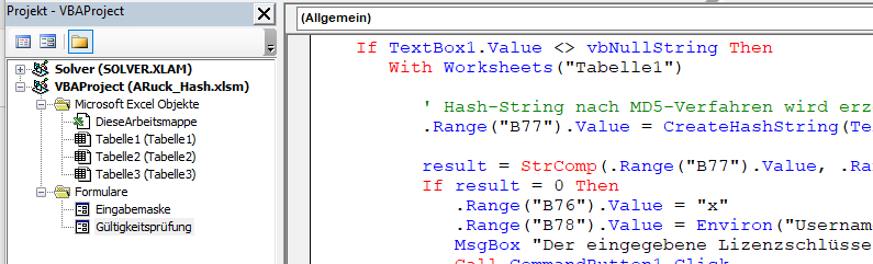

  5. A.Ruck Neuer User
    Allerbesten Dank für die Antwort. Da ich jedoch den Mitarbeiter einer benachbarten Firma, der sich mit VBA auskennt, noch nicht erreichen konnte, hier noch folgen Anmerkungen:
    Durch den Hinweis auf die Deklaration der Funktion "CryptGetHashParam" stellte ich fest, dass ich am Anfang meiner Anfrage nicht den kompletten Code hier eingestellt hatte, denn diese Deklaration ist bereits Bestandteil meines Codes.
    Den kompletten Code füge ich im Anschluss an meine folgenden Bemerkungen ein.
    Ich habe eine weitere Frage zu deiner im GitHub-Link gefundenen Lösung, die unter 32/64-bit Access/Excel arbeiten soll.
    Wie und wo muss ich den Code, den du mir genannt hast, in meinen Code einfügen. Bitte nicht wundern, ich muss nochmal erklären, dass ich mich vorher noch nie mit VBA beschäftigt habe.
    Hier nun der komplette Code, der zu Beginn meiner Anfrage nur teilweise vorlag.
    Ich würde mich über eine Antwort freuen.

  6. Exl121150 Erfahrener User
    Option Explicit
    ' #Encryption #VBA
    'Reference: http://khoiriyyah.blogspot.com/2012/06/vb6-hash-class-md5-sha-1-sha-256-sha.html
    'The above article is excellent but that code works for 32-bit Access/Excel only.
    'This works on both 32-bit and 64-bit Access/Excel.
    'Requires no dll References in the VB Editor.  It uses advapi32.dll, which needs no Reference
    '  as these are Windows API calls only.
    'I have not seen documented anywhere else on the Internet how to make these calls in 64-bit apps.
    #If VBA7 And Win64 Then
       Private Declare PtrSafe Function CryptAcquireContext Lib "advapi32.dll" Alias "CryptAcquireContextA" _
                                   (ByRef phProv As LongPtr, ByVal pszContainer As String, ByVal pszProvider As String, _
                                    ByVal dwProvType As Long, ByVal dwFlags As Long) As Long
       Private Declare PtrSafe Function CryptReleaseContext Lib "advapi32.dll" _
                                   (ByVal hProv As LongPtr, ByVal dwFlags As Long) As Long
       Private Declare PtrSafe Function CryptCreateHash Lib "advapi32.dll" _
                                   (ByVal hProv As LongPtr, ByVal Algid As Long, ByVal hKey As LongPtr, ByVal dwFlags As Long, _
                                    ByRef phHash As LongPtr) As Long
       Private Declare PtrSafe Function CryptDestroyHash Lib "advapi32.dll" _
                                   (ByVal hHash As LongPtr) As Long
       Private Declare PtrSafe Function CryptHashData Lib "advapi32.dll" _
                                   (ByVal hHash As LongPtr, pbData As Any, ByVal cbData As Long, ByVal dwFlags As Long) As Long
       Private Declare PtrSafe Function CryptGetHashParam Lib "advapi32.dll" _
                                   (ByVal hHash As LongPtr, ByVal dwParam As Long, pbData As Any, ByRef pcbData As Long, _
    #Else
       Private Declare Function CryptAcquireContext Lib "advapi32.dll" Alias "CryptAcquireContextA" _
                                   (ByRef phProv As Long, ByVal pszContainer As String, ByVal pszProvider As String, _
       Private Declare Function CryptReleaseContext Lib "advapi32.dll" _
                                   (ByVal hProv As Long, ByVal dwFlags As Long) As Long
       Private Declare Function CryptCreateHash Lib "advapi32.dll" _
                                   (ByVal hProv As Long, ByVal Algid As Long, ByVal hKey As Long, ByVal dwFlags As Long, _
                                    ByRef phHash As Long) As Long
       Private Declare Function CryptDestroyHash Lib "advapi32.dll" _
                                   (ByVal hHash As Long) As Long
       Private Declare Function CryptHashData Lib "advapi32.dll" _
                                   (ByVal hHash As Long, pbData As Any, ByVal cbData As Long, ByVal dwFlags As Long) As Long

    ' Formular Gültigkeitsprüfung
       Unload Gültigkeitsprüfung
       Eingabemaske.Show
    Private Sub CommandButton2_Click()
    Private Sub CommandButton3_Click()
       Dim result As Integer
       If TextBox1.Value <> vbNullString Then
          With Worksheets("Tabelle1")
             ' Hash-String nach MD5-Verfahren wird erzeugt:
             .Range("B77").Value = CreateHashString(TextBox1.Value, md5)
             result = StrComp(.Range("B77").Value, .Range("B75").Value, vbTextCompare)
             If result = 0 Then
                .Range("B76").Value = "x"
                .Range("B78").Value = Environ("Username")
                MsgBox "Der eingegebene Lizenzschlüssel ist korrekt."
                Call CommandButton1_Click
             Else
                MsgBox "Ungültiger Lizenzschlüssel"
             End If
          End With
       Else
          MsgBox "Bitte geben Sie einen Lizenzschlüssel ein."
       End If
    Private Sub Label1_Click()
    ' Label1: enthält Lizenzschlüssel-Info - ein Klick darauf bewirkt nichts.
    Private Sub UserForm_Initialize()
      Dim LizDatum As Date
      LizDatum = Worksheets("Tabelle1").Range("B73").Value
       If Date > LizDatum Then
          CommandButton1.Enabled = False
          Label1.Caption = "Diese Testversion ist abgelaufen." & vbCrLf & vbCrLf & _
                           "Bitte geben Sie einen gültigen Lizenzschlüssel ein."
       Else
          CommandButton1.Enabled = True
          Label1.Caption = "Diese Testversion ist noch bis zum " & LizDatum & " gültig." & vbCrLf & _
                           "Danach benötigen Sie einen Lizenzschlüssel. Bis dahin zuerst den Button -Betätigen- drücken"
       End If
    Dieser gesamte VBA-Code gehört in das Code-Modul des benutzerdefinierten Formulars "Gültigkeitsprüfung" kopiert.
    Exl121150, 21. Februar 2023
