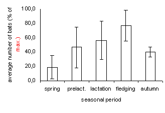

    ich habe ein Problem mit den Achsenbeschriftungen (Text daneben, nicht die Achse selbst) in Graphiken die mit Excel 2003 erstellt wurden. Wie vorgesehen kann ich im fertigen Diagramm mit re. Maustaste "Diagrammoptionen" den Text dieser Legende ändern. Aber im Diagramm erscheint er nicht vollständig, der letzte Teil fehlt, er wirkt wie abgeschnitten! Das scheint an der Größe des "Legendenkastens" zu liegen, er wirkt zu klein für den Text, aber die Größe des Legendenkastens per Ziehen ändern geht nicht, ich kann die Legende nur verschieben. Alles formatieren (Schriftart verkleinern, Leerzeichen einfügen etc.) hat auch nichts geholfen.
    Ich würde aber wirklich gern mehr als 3 Wörter dort hineinschreiben, nämlich 6... javascript:emoticon(':evil:')javascript:emoticon(':evil:')
    Könnt Ihr mir helfen?

    du meinst den Titel an der Y-Achse? Bei mir wird alles angezeigt, nur ist der Teil "max.)" nach einem Zeilenumbruch dargestellt. Ich habe mal ein Bild hochgeladen und den betreffenden Text rot markiert, damit du siehst was ich meine. Das hängt damit zusammen, dass der Inhalt insgesamt länger als die Diagrammfläche ist. Wenn du das Diagramm in der Höhe größer ziehst, ist auch der gesamte Achsentitel in einer Zeile zu sehen.
