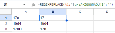

    Ein wenig off topic:
    Da sehr viele der neuen Excel-Funktionen zuerst in Google-Sheets erschienen sind …
    … bin ich mir sehr sicher, REGEXREPLACE() bald auch in Excel zu finden.
    Google-Sheets: =REGEXREPLACE(A1;"[a-zA-ZäöüßÄÖÜ]$";"")
