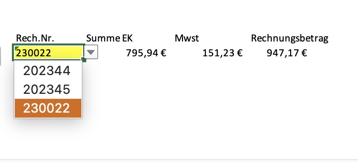

    mit Excel 365 wäre das kein Thema.
    Mit einem Dropdown die Rechnungsnummer auswählen, fertig.
    siehe Hardcopy
    grüß
    Roger
    Roger 57, 17. Juni 2023

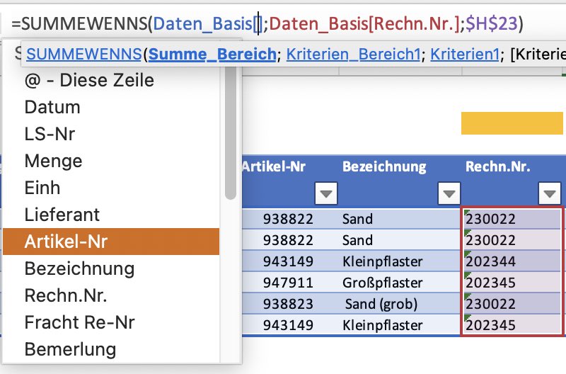

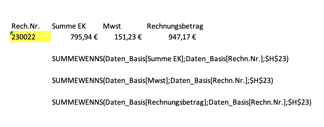

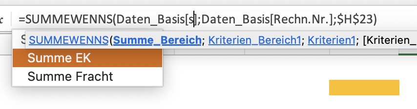

    Hallo Andreas,
    ich habe mal der Tabelle den Namen „ Daten_Basis“ gegeben.
    Jetzt brauchst du für die Formel nur aus der Tabelle die entsprechende Auswahl die dir angezeigt wird wählen.
    Der gesuchte Wert steht in Zelle H 23.
    Roger
