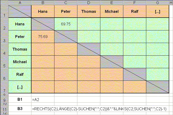

    Es geht um eine 2D-Matrix, in der Spielpaarungen eingetragen werden. Also nichts Hochtouriges. Nun stehen in A2, A3, A4, ... abwärts die Namen der Teilnehmer. Diese sollen ab B1, C1, D1, ... nach rechts ebenfalls wieder erscheinen.
    1. Frage: Gibt es eine Formel, die ich einfach von B1 nach rechts ziehen kann, die das erledigt? Eine, die nicht gleich zickig reagiert, wenn die linke obere Ecke der Tabelle nicht mehr in A1 ist?
    Und jetzt die Spielpaarungen... Es gibt nur eine Hin-Runde. Die Ergebnisse werden in dem rechten oberen Dreieck der Matrix eingetragen. Das "Gegen-Ergebnis" soll automatisch ins linke untere Dreieck der Matrix übernommen werden.
    Beispiel: In C3 steht das Ergebnis "69:75" aus der Begegnung "Hans gegen Peter". In B3 gespiegelt soll das Ergebnis "75:69" als Ergebnis "Peter gegen Hans" erscheinen. Ich hab da eine Formel, aber die müßte ich manuell für jedes Feld anpassen.
    2. Frage also: Gibt es auch hier eine Formel, die ich mit Copy&Paste in die restlichen Felder der Matrix übernehmen kann? Bei 20 Teilnehmern wäre das sonst nämlich ein Haufen Zellen...
    Im Anhang ist mal ein Screenshot, wie es z.Z. aussieht. Der grüne Bereich ist der, in dem Eingaben erfolgen können, der rote Bereich soll durch Formeln abgedeckt sein.
    Vielen Dank schon mal für eure Hilfe.
    Gruß, Michael

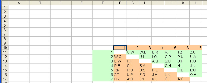

  2. schatzi Super-Moderator
    Hallo!
    Da deine Tabelle ja nicht zwingend in A1 beginnen soll, hier ein Beispiel (siehe unten):
    zu 1.: Schreibe in F10 die Formel
    =INDEX($E$11:$E$17;SPALTE(A1))
    zu 2.: Markiere die Zelle F12 und wähle Menü Einfügen > Namen > Definieren
    Bezieht sich auf: =INDEX($F$11:$L$17;VERGLEICH(F$10;$E$11:$E$17;);VERGLEICH($E12;$F$10:$L$10;))
    (Achte dabei genau auf die gemischten Bezüge!)
    In alle weiteren roten Zellen kommt nun die Formel
    =RECHTS(x;LÄNGE(x)-FINDEN(":";x))&":"&LINKS(x;FINDEN(":";x)-1)
    Die Namensdefinition ist natürlich nicht zwingend notwendig, aber ohne sie wird die Formel wohl einfach zu lang und zu unübersichtlich.

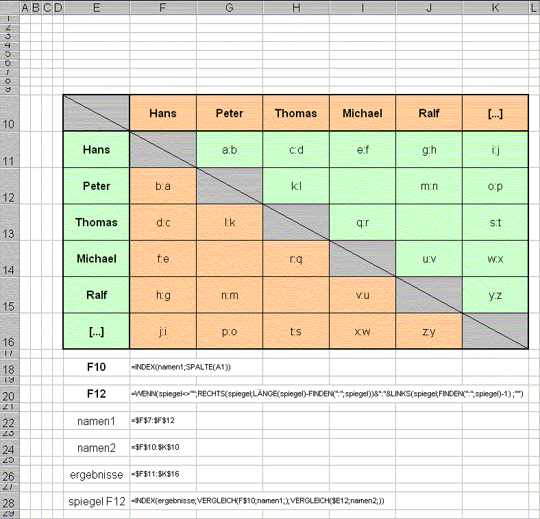

  3. miriki Erfahrener User
    schatzi:
    Klasse, das sieht prima aus! Ich hab's eben mal ausprobiert und (zumindest für mich) noch etwas übersichtlicher durch weitere Namens-Definitionen gemacht.
    Das Ergebnis habe ich dann mal im Anhang als Bild.
    Recht herzlichen Dank nochmal für die Hilfe!
    Gruß, Michael
