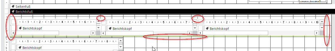

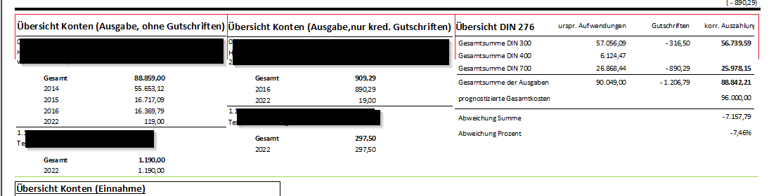

    ich habe folgendes Problem:
    In einem Bericht habe ich im Berichtsfuß drei Unterberichte nebeneinander, welche unterschiedliche Höhen haben können. (Darunter kommen dann weitere Unterberichte).
    Nun wollte ich zur besseren Sichtbarkeit Linien drum machen und habe eine Linie oben (rot) und unten (grün) horizontal eingefügt, dazwischen vier vertikale Linien (rot) eingefügt.
    Die untere Linie verschiebt sich automatisch, augenscheinlich anhand des höchsten UB...
    Das ist eigentlich so wie ich es mir vorstelle.
    Nun dachte ich mir als schlaue Lösung dass ich die Höhe der vertikalten Linien im Ereignis Berichtsfuß_Format mit
    linLinieSenkrecht1.Height = linLinieUnten.Top - linLinieOben.Top
    linLinieSenkrecht2.Height = linLinieSenkrecht1.Height
    linLinieSenkrecht3.Height = linLinieSenkrecht1.Height
    linLinieSenkrecht4.Height = linLinieSenkrecht1.Height
    setzen kann.
    Aber egal was ich gemacht habe, die Linien verlängern sich nicht, nur wenn ich einen festen Wert an Höhe übergebe. Nach viel Spielerei mit debug.print bin ich dahintergekommen dass die zurückgegebenen Höhen der Linien die aus der Entwurfsansicht sind.
    Also auch die Höhe der unteren grünen Linie... Linien in Bericht dynamisch in Höhe und Position??? Entwurfsansicht.png Linien in Bericht dynamisch in Höhe und Position??? Seitenansicht.png
    Da ich so langsam verzweifele und auch aus den anderen Forenbeiträgen (hier und global) nicht zurechtkomme bitte ich um eure Unterstützung. Vielleicht bin ich ja total auf dem Holzweg.
    Ich habe mal zwei Bilder gemacht, vielleicht unterstützt dies bei der Lösungsfindung.
    Vielen Dank vorab.
    Gruß bb
