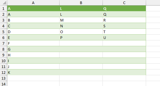

  10. Exl121150 Erfahrener User
    mir sind folgende 2 Dinge aufgefallen:
    1) Die Daten im Arbeitsblatt "Nummer" müssten wie folgt geändert werden (siehe Zeile 1 und 2 !!):
    2) Die Funktion "listefuellen" müsste man wie folgt ergänzen (siehe 3 Zeilen in "If rowDirection..."):

     If rowDirection Then
        zaehlerEnde = wks.Cells(Cells.Rows.Count, Spalte).End(xlUp).Row
        If wks.Cells(zaehlerEnde, Spalte) = "" Then                       '<-- ergänzen
           zaehlerEnde = wks.Cells(zaehlerEnde, Spalte).End(xlUp).Row     '<-- ergänzen
        End If                                                            '<-- ergänzen
     Else
        zaehlerEnde = wks.Cells(1, Cells.Columns.Count).End(xlToLeft).Column
     End If

    Exl121150, 26. September 2023
