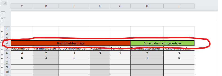

    Im Moment habe ich meine ListBox in dem Arbeitsblatt "Tabelle1" eingebettet und die Tabelle mit den Werten im Arbeitsblatt "Tabelle2".
    Nun würde ich gerne die ListBox mit Werten füllen aus dem Arbeitsblatt "Tabelle2".
    Es soll überprüft werden ob Werte in der Zeile A4,B4,C4,D4..... bis Z4 stehen. Überall wo Werte stehen sollen diese in die Listbox übertragen werden und ständig soll überprüft werden ob Werte dazu kommen, die dann auch in die Listbox übertragen werden.
    Im Moment habe ich ne Übergangslösung die nicht gut funktioniert:
    Private Sub ListBox1_GotFocus()
    Dim Spalte As Long
    ListBox1.Clear
    Spalte = 3
    Do While Trim(CStr(Tabelle2.Cells(6, Spalte).Value)) <> ""
    ListBox1.AddItem Trim(CStr(Tabelle2.Cells(4, Spalte).Value))
    Spalte = Spalte + 1
    Loop
    sieht auch unschön aus der die leeren Zeilen mit übernommen werden.
    Ich würde mich über Hilfe freuen und bedanke mich im Voraus.

  2. Exl121150 Erfahrener User
    in verbundenen Zellbereichen enthalten nur die linken oberen Zellen den Wert des Zellverbundes, alle anderen Zellen sind leer.
      Dim Spalte As Long
      Dim Anlage As String
      ListBox1.Clear
      For Spalte = 1 To 26
        Anlage = Tabelle2.Cells(4, Spalte).Value
        If Len(Anlage) Then
           ListBox1.AddItem Trim(Anlage)
        End If
      Next Spalte
    Exl121150, 13. Juli 2021
