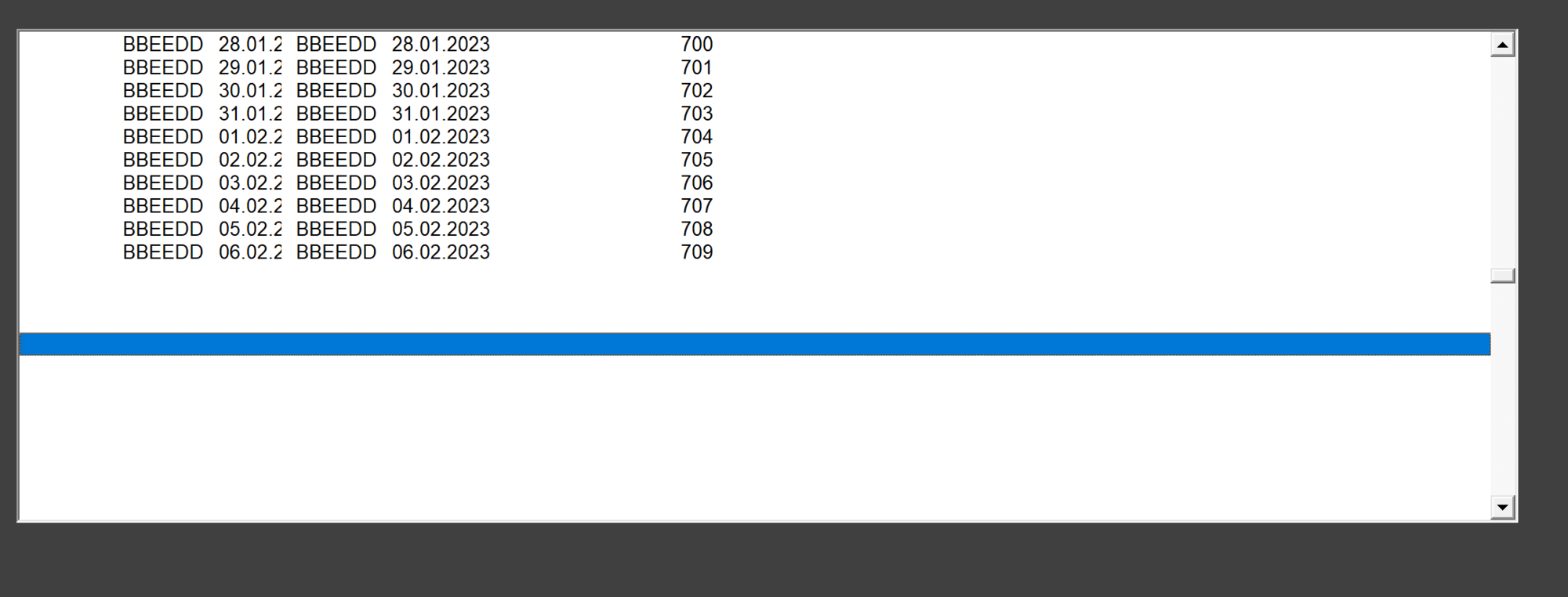

    ich habe mal die Datei und einen Screenshot angehängt auf dem man gut erkennt wie groß das Problem mit den Leerzeilen ist.
    Die Daten der Quell Tabelle sind natürlich durch beispielnummern etc. ersetzt worden.
    In der Datei habe ich statt einer UserForm die listBox direkt auf einem Tabellenblatt erstellt wie es hinterher sein soll, das Problem ist aber identisch.

    diese Zeile einfügen :Sheets("ListBox").LBtest.Clear
    vor dieser Zeile : For lngZeile = 2 To lngZeilemax
    ralf_b, 13. März 2022
  5. fred555 Neuer User
    Super, vielen Dank das hat funktioniert!
