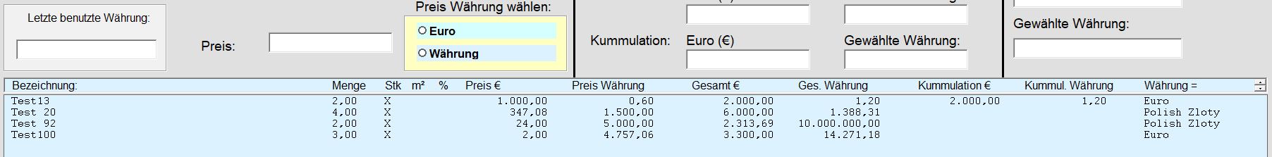

    ich habe Deinen Code 1:1 übernommen. Die Schriftart in der Listbox auf Courier 12 eingestellt.
    Leider das selbe Ergebnis:
    Hier mal ein Bild, da kannst du erkennen, dass wenn in der selben Spalte in der einen Zeile ein Zehner Betrag, in der selben Spalte in der nächsten Zeile ein 100er Betrag, in der nächsten Zeile in der selben Spalte ein 1000er Betrag stehen, die einzelnen Betrag leider versetzt angezeigt werden.
    Es kommt mir so vor als ob die Beträge innerhalb des Codes (Platzt der Zeichen) zentriert werden.
    Den Anhang 10938 betrachten
    LG Jürgen

    Hi Jürgen,
    deine Schriftart ist nicht Courier sondern Arial - schau es dir mal im Vergleich auf dem Bild an: im oberen Teil ist Schriftart Arial, in der ListBox Courier
    Allerdings gibt es ein Problem mit der Ausrichtung, wenn Zahlen kleiner 1000 (also ohne 1000er Trennzeichen und ohne 1000er Zahlenwert) vorkommen. Um diese auch noch korrekt auszurichten, muss der Code wir folgt geändert werden:
            If Len(.Range("F" & i).Text) > 6 Then
                arr(i - 1, 6) = Right(String(Len(.Range("F" & i).Text), " ") & Format(.Range("F" & i).Text, "#,##0.00,"), lngLaenge)
            Else
                arr(i - 1, 6) = Right(String(Len(.Range("F" & i).Text) + 6, " ") & Format(.Range("F" & i).Text, "#,##0.00,"), lngLaenge)
            End If
