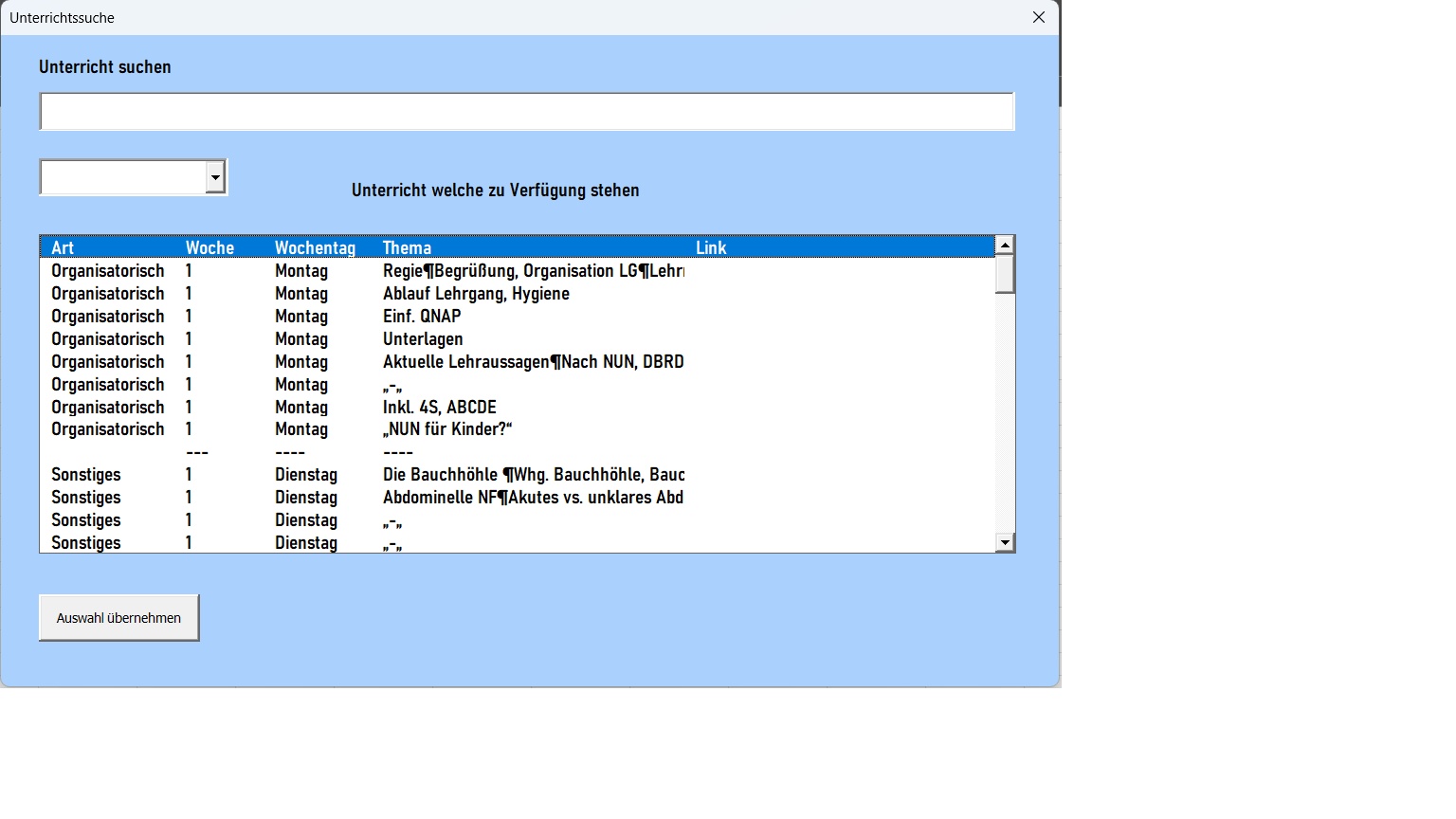

  4. icjc99 Neuer User
    Listbox Sortierung
    Anbei ein Bild und eine gekürzte Excel Datei mit dem UserForm.
  5. Klaus-Dieter Erfahrener User
    Hallo Ingo,
    die Daten wären natürlich wichtig gewesen. Wie ich vermute, soll nach Kalenderwoche sortiert werden. Da entsteht aber das Problem, das die numerischen Werte wie Texte sortiert werden.
    Klaus-Dieter, 29. September 2024

  13. Klaus-Dieter Erfahrener User
    Listbox Sortierung
    Hallo Ingo,
    jetzt bin ich etwas verwirrt, auf dem Bild, weiter oben sieht man ein Kombinationsfeld, das es in der Datei nicht gibt. Das makro zum Sortieren habe ich auch nicht gefunden. Nun weiß ich nicht, wie ich dir helfen kann.
