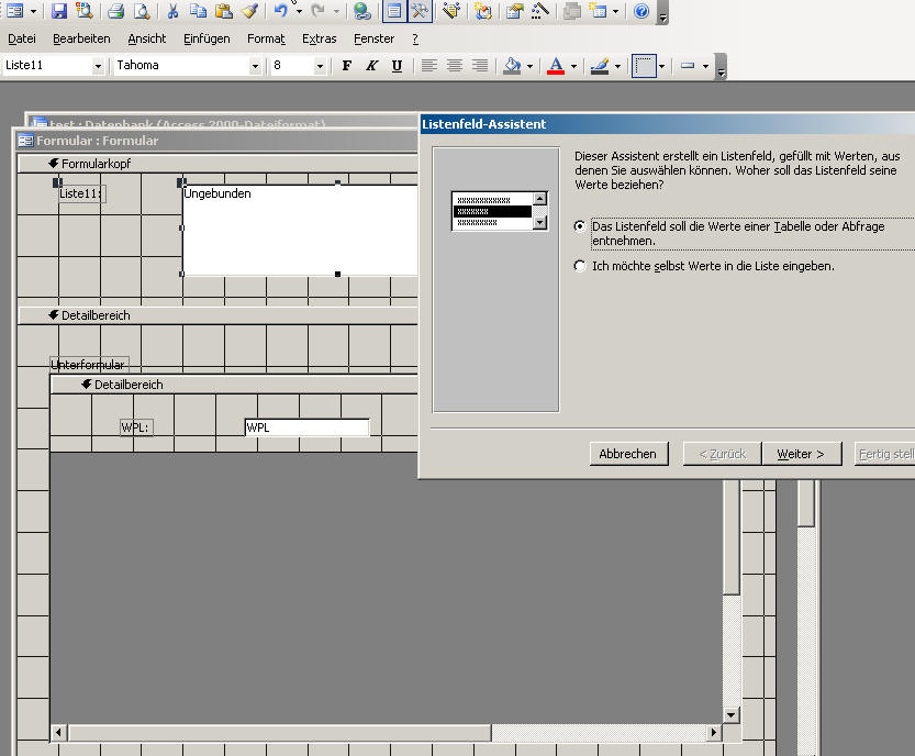

  3. erstmal danke für die antwort
    also ich hab versucht ein neues listenfeld so wie du es sagst zu erzeugen,
    geht aber nicht!
    es gibt nur die auswahl:
    1. werte aus tabelle/abfrage oder
    2. selbst werte eingeben (access2003)
    danach muss ich die tabelle angeben, welchen datensatz und zum schluss die sortierung
    das unterformular ist mit dem formular über ein namensfeld verbunden, das gleiche was ich auch im listenfeld zum filter nutze
    ich schmeiß mal nen problembeispiel in den anhang
    noch ne idee?
    stoppelblue, 26. September 2006

  5. hab ich versucht
    geht irgendwie nicht so
    ich pack mal die datei mit der abfrage ran und ein bild wo du die optionen siehst die ich beim erstellen des Listenfeldes habe
    irgendwie ist dort nicht eine solche auswahl wie bei dir????
