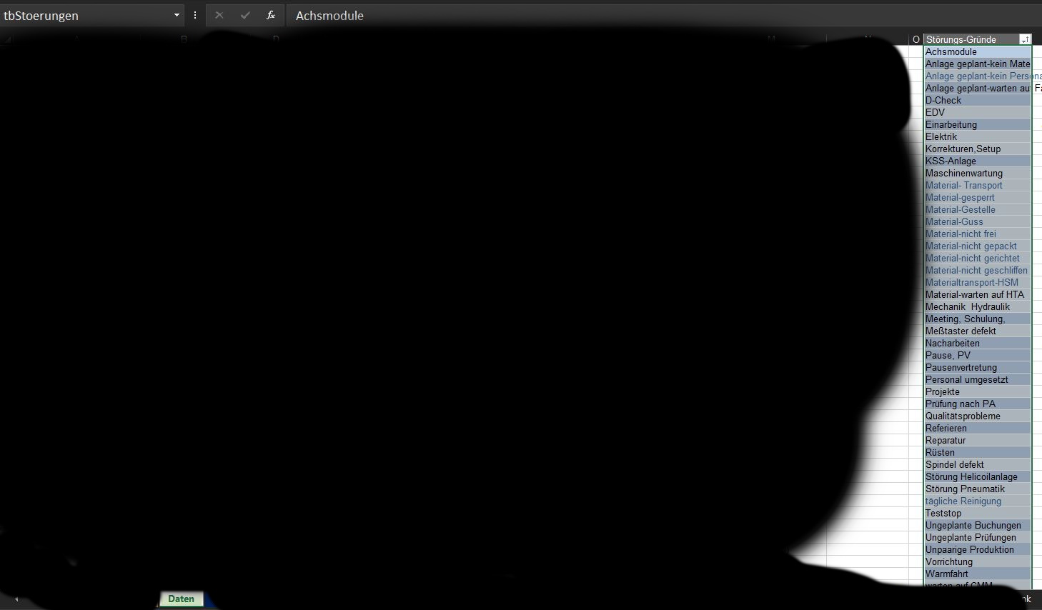

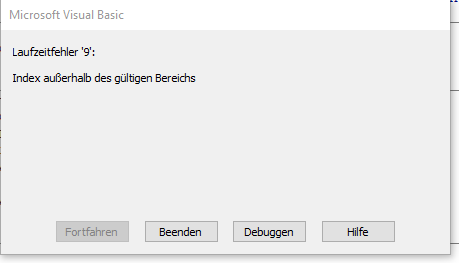

  7. Guten Morgen,
    ich habe den Code und die Userform in meine Hauptdatei eingebaut. Leider bekomme ich nun den Fehler Laufzeitfehler 9 ,Index außerhalb des gültigen Bereichs.
    Würde aus Datenschutz Gründen die Hauptdatei ungerne hier hochladen.
    Daher habe ich ein paar Bilder hinzugefügt. Eventuell kann ich die Datei an Dich senden wenn es mit der Lösung nichts wird ?
    Listenfeld mit Verbundenen Zellen upload_2022-9-22_9-33-46.png Listenfeld mit Verbundenen Zellen upload_2022-9-22_9-34-11.png Listenfeld mit Verbundenen Zellen upload_2022-9-22_9-34-56.png Listenfeld mit Verbundenen Zellen upload_2022-9-22_9-35-21.png
    merkurmedium, 22. September 2022

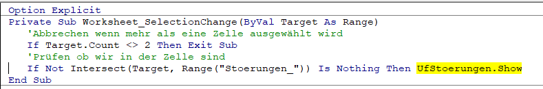

  8. Listenfeld mit Verbundenen Zellen
    Guten Abend,
    habe jetzt doch meine Problem Datei hochgeladen.
    In der Datei von Anton funktioniert alles Super.
    Wenn ich alles in meine Datei einbaue bekomme ich den Laufzeitfehler 9 sobald ich in eine der Zellen klicke die mit "Stoerungen_" benannt sind.
    Option Explicit
    Private Sub Worksheet_SelectionChange(ByVal Target As Range)
       If Target.Count <> 2 Then Exit Sub
       'Prüfen ob wir in der Zelle sind
       If Not Intersect(Target, Range("Stoerungen_")) Is Nothing Then UfStoerungen.Show
    Habe alles versucht was im Rahmen meiner Kenntnis ist. Klappt aber nicht.
    Danke

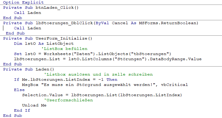

  9. Beverly
    Beverly Erfahrener User
    der Fehler kommt nicht in der von dir geposteten Prozedur des SelectionChange-Ereignisses sondern in dieser:
    Private Sub UserForm_Initialize()
        Dim lstO As ListObject
        'ListBox befüllen
        Set lstO = Worksheets("Daten").ListObjects("tbStoerungen")  '<== tbStoerungen wird nicht gefunden!!
        lbStoerungen.List = lstO.ListColumns("Störungen").DataBodyRange.Value
    Ändere tbStoerungen in Tabelle4, dann gibt es keinen Laufzeitfehler.
