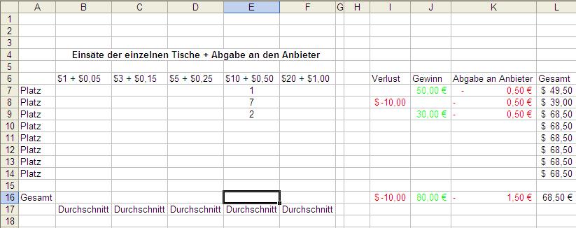

    ok um es verständlicher zu machen der Buy-in ist der Einsatz! Sit&Go ist die Art von Tischen die ich spiele, Pot ist der Gesamtbetrag der durch die 6 oder 10 Leute eingezahlt werden! die Tabelle soll wie folgt aus sehen. (siehe Anhang Beispiel als 10er Tisch)
    Die Spalten Verlust/Gewinn sollen je nach Eintrag der Platzierung einen Automatischen Eintrag bekommen. wenn wie im Beispiel also bei $10 + $0,50 die Platzierung 1 eingetragen wir muss in der Gewinn Spalte 50% des gesamten Einsatzes aller 10 spieler erscheinen und in der Spalte Abgaben an den Anbieter die $0,50!
    Platz 2 30% des Gesamten Einsatz aller 10 Spieler
    Platz 3 20% des Gesamten Einsatz aller 10 Spieler
    Die Plätze 4 bis 10 sollen dann in der Verlustspalte den jeweiligen Einsatz wiedergeben und die zusätzliche Abgabe an den Anbieter in der dafür vorgesehenden Spalte.
    Dies muss dann Variabel für die jeweiligen andern Einsätze/Buyins sein. Ich hoffe das euch das so weiter hilft.

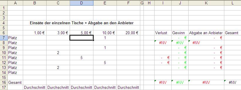

    So hab die Formeln eingefühgt aber es klapt nicht! Ich bekomme folgende meldungen! (siehe Anhang)
  6. schnake Erfahrener User
    psss lde doch die tabelle hoch und nicht nur n screenshot
    schnake, 25. Oktober 2007
  7. schatzi Super-Moderator
    Sorry!
    Hatte vergessen zu erwähnen:
    Ich habe die Angaben "$1 + $0,05" aus B6 umgewandelt in:
    B5: 1
    B6: 0,05
    genauso für Spalte C-F.
    schatzi, 25. Oktober 2007

    OK hier auch noch die Tabelle! bin unfähig das zum laufen zu bringen! Das Regt mich auf! Aber wenn man schon 7 jahre nichts mmehr in Excel gemacht hat dann darf man das oder?
  9. schatzi Super-Moderator
    Jo,
    mit meinen Formeln und meiner Anpassung klappt's!
    Sieh selbst:
    PS: Die Fehlermeldungen würde ich durch eine bedingte Formatierung (=ISTFEHLER(A1) --> Schriftfarbe:weiß) eliminieren, sonst werden die Formeln zu lang.
