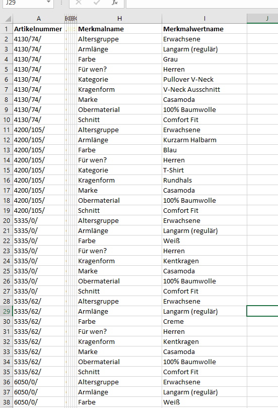

    Hallo an Alle,
    ich versuche meine Frage zu formulieren.
    Als Ausgang habe ich eine Tabelle mit 3 Spalten.
    In der Spalte A habe ich die Artikelnummern. Diese können mehrfach enthalten sein.
    In der Spalte B sind die Werte enthalten, die dem Artikel in der Spalte A zugeordnet sind.
    Dies sollen neue Spaltenköpfe werden - neben der Spalte A.
    In der Spalte C sind Werte zu Spalte b enthalten, die dann in den neuen Spalten als Werte der Spalte A zugeordnet sind.

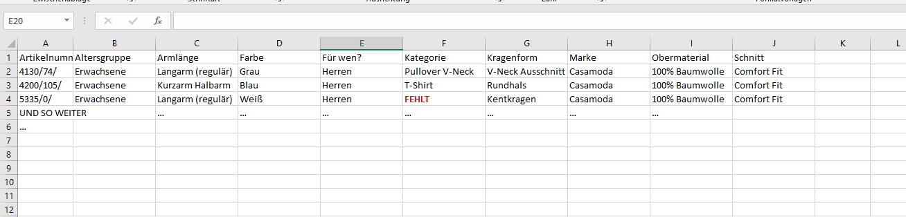

    Es soll dann der Wert in Spalte A halt nur noch einmal enthalten sein und alle enthaltenen Merkmale rechts daneben angeordnet sein. Wenn ein Merkmal nicht gesetzt ist, soll die Zelle frei bleiben oder alternativ „FEHLT“ dastehen….
    Ich finde keinen Lösungsansatz....
    Zur Verdeutlichung habe ich in Bild 1 die Ausgangsdaten und in Bild 2 die Tabelle, wie ich sie benötige.
    Wie kann ich dies umsetzen? ist das überhaupt möglich?

  2. DL_
    DL_ PowerQuery Guru
    Moin
    Erstelle eine Datenmodell-Pivot mit einem Measure (CONCATENATEX()).
