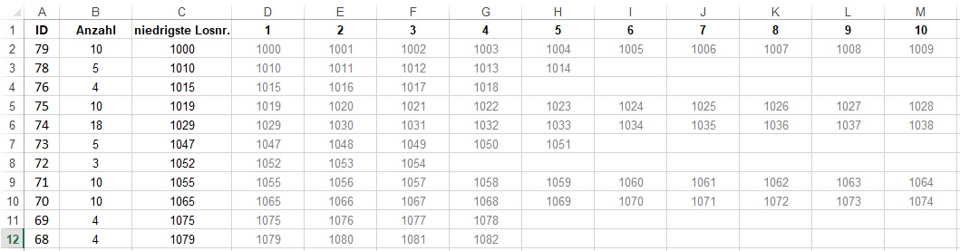

    Losnummer erkennen, Gewinner ausgeben Tombola.jpg Hallo!
    Habe leider nur sehr grundlegende Excel-Kenntnisse. In einer Tabelle werden jedem Loskäufer (IDs in Spalte A) die Losnummern (Spalten D bis M) zugeteilt, die er erworben hat.
    Ziel ist es nun, nach dem Ziehen der Lose lediglich die Gewinnerlosnummer in eine Zelle einzutragen und direkt daneben die Gewinner-ID angezeigt zu bekommen.
    Würde mich freuen, wenn jmd. helfen kann, ist immerhin für einen guten Zweck =)

    lade bitte eine Exceldatei hoch.
    =WENNFEHLER(INDEX(Losnummern!A:A;AGGREGAT(15;6;ZEILE(Losnummern!$A$2:$A$65)/((Losnummern!$C$2:$CY$65=A2)*(Losnummern!$C$2:$CY$65<>""));1));"Los nicht gefunden")
    Die anderen Daten holst du dir per Sverweis.
    steve1da, 6. Dezember 2021

    super, vielen Dank!!
