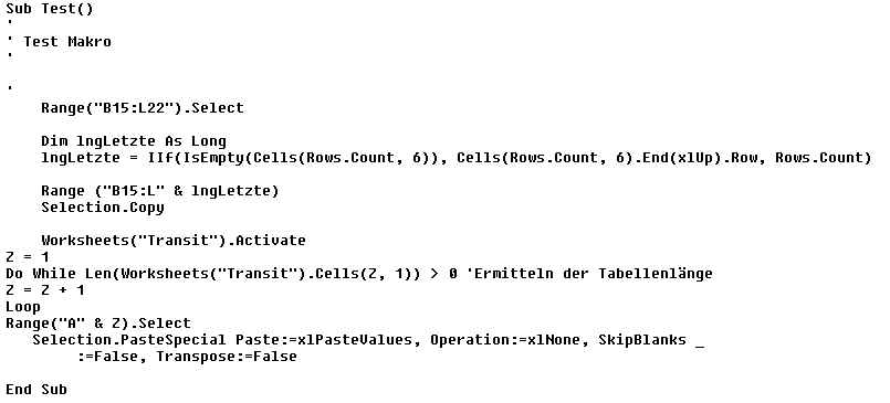

    Leider funktioniert es bei mir noch nicht ganz. Ich habe den Code in mein Makro ergänzt und noch den Kopierbefehl eingefügt.
    Makro, das aus definiertem Bereich nur den "gefüllten" Bereich kopiert Makro.jpg
    Leider erscheint beim Ausführen des Makros zu dem Kopierbefehl immer die Meldung "Fehlermeldung beim Kompilieren". Kannst du dir das bitte noch einmal anschauen?
    Vielen Dank!
    Joscha
    joscha_h, 15. März 2012

    Hier noch mal das Makro als Text:
    Sub Test()
    ' Test Makro
    Range("B15:L22").Select
    Dim lngLetzte As Long
    lngLetzte = IIf(IsEmpty(Cells(Rows.Count, 6)), Cells(Rows.Count, 6).End(xlUp).Row, Rows.Count)
    Range ("B15:L" & lngLetzte)
    Selection.Copy
    Worksheets("Transit").Activate
    Z = 1
    Do While Len(Worksheets("Transit").Cells(Z, 1)) > 0 'Ermitteln der Tabellenlänge
    Z = Z + 1
    Loop
    Range("A" & Z).Select
    Selection.PasteSpecial Paste:=xlPasteValues, Operation:=xlNone, SkipBlanks _
    :=False, Transpose:=False

    Hi Joscha,
    Sub Test()
       Range("B15:L" & lngLetzte).Copy
       With Worksheets("Transit")
          lngLetzte = IIf(IsEmpty(.Cells(.Rows.Count, 1)), .Cells(.Rows.Count, 1).End(xlUp).Row, .Rows.Count)
          .Range("A" & lngLetzte).PasteSpecial Paste:=xlPasteValues, Operation:=xlNone, SkipBlanks _
       End With
    Bis später,
    Karin
    Beverly, 15. März 2012
