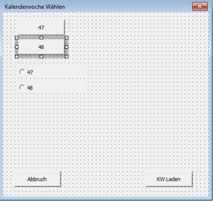

    wie müsste ich es schreiben um es in einer Userform umzusetzen?
    ist ja doch wesentlich kompakter als so viele Schaltflächen
    ich denke daran die KW aus dem Namen des Optionsfeldes auszulesen
    oder einer Befehlsschaltfläche wie im Beispielbild:
    Gruß Sven
  3. Beverly
    Beverly Erfahrener User
    Hi Sven,
    bei CommandButton müsstest du irgendwo (in Variable, in Tag-Eigenschaft oder im Tabellenblatt) zwischenspeichern, welcher Button gedrückt wurde und das würde für jeden Button einen Code bedeuten. Bei OptionButton ist das nicht notwendig, denn dann kannst du in einer Schleife darüberlaufen und prüfen, ob der OptionButton aktiv ist - falls Ja, dann kannst du mittels OptionButton.Caption die KW daraus ablesen.

  4. Trojan Erfahrener User
    Makro erstellen
    Hallo Karin,
    ich beneide dich echt.
    das bekomme ich so nicht hin. mir fehlt hier echt noch die Erfahrung.
    bei meinen Versuchen ist das herausgekommen:
    Dim myControl As Control
        For Each myControl In Auswahl.Controls
        If OptionButton.Caption(myControl) = "OptionButton" Then
        Dim strKW As String
        strKW = Mid(strKW, InStr(strKW, " ") + 1)
    klappt natürlich nicht :-(
    Hi Sven,
    wenn du den Code innerhalb des UF ausführst, kannst du das UF einfach mit Me ansprechen und benötigst den Namen dabei nicht
        Dim ctrElement As Control
        Dim strKW As String
        For Each ctrElement In Me.Controls
            If TypeName(ctrElement) = "OptionButton" Then
                If ctrElement Then
                    strKW = ctrElement.Caption
                    Exit For
                End If
            End If
        Next ctrElement
        MsgBox strKW
