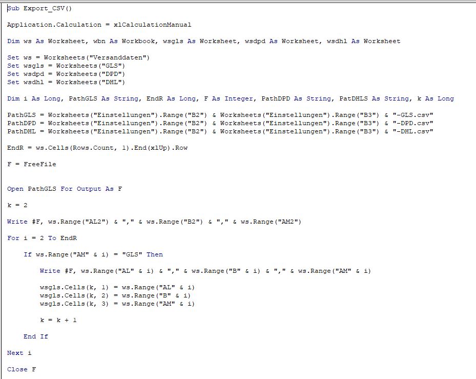

    Makro Probleme CSV Format
    ich habe mir von jemanden eine Excel Datei überarbeiten lassen, damit zukünftig per Makro gewisse Arbeitsblätter direkt als CSV.-Datei abgespeichert werden können. Leider akzeptiert das Programm diese Datei nicht, wo ich die CSV hochladen will. Baue ich es manuell auf, geht es. Mir ist aufgefallen, dass wenn ich meine selbst aufgebaute CSV öffne, die Spalten automatisch schon getrennt werden. Wenn ich die CSV-Datei öffne, die per Makro erstellt wurde, sehe ich die Informationen in den Zeilen noch mit Komma getrennt und es wird nicht schon automatisch nach den einzelnen Spalten getrennt. Ich weiss nicht, ob hier schon das Problem liegt. Ich habe das Gefühl, dass über das Makro eine CSV erzwungen wurde aber es nicht wirklich als CSV Datei funktioniert bzw. anerkannt wird. Ich hoffe man versteht, was ich damit sagen will. Ich habe einmal ein Screenshot gemacht, um es zu verdeutlichen. Es geht da eher um den unteren Part. Komma habe ich auch schon durch Makro Probleme CSV Format Unbenannt.jpg Semikolon ausgetauscht, das hat nichts gebracht. Vielleicht kann mir jemand helfen, da mein Ansprechpartner aktuell im Urlaub ist und ich die Datei dringend gebrauchen kann.

  2. knolli User
    Versuch's mit Print #F statt Write #F und ";" statt ",".

  3. Davidx85 Neuer User
    Es hat geklappt, vielen vielen Dank!!! :- ) :- )
