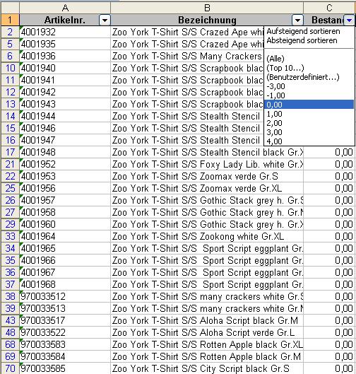

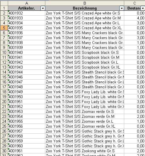

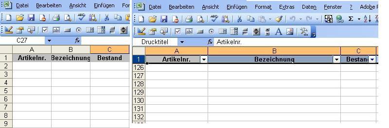

  7. Frederic Erfahrener User
    doch doch, das ist schon gegeben ;-)
    siehe bilder
    auch wenn ich ein anderes Filterkriterium angebe, habe ich dasselbe Problem.
    Frederic, 18. August 2008
  8. schatzi Super-Moderator
    Makro "schluckt" beim kopieren Zellinhalte
    Hallo!
    Ändert sich etwas, wenn du bei Criteria1 das Komma durch einen Punkt ersetzt?
    Oder nur "0" angibst?
    schatzi, 18. August 2008
  9. Frederic Erfahrener User
    Der Punkt wars :)
    Einfach Komm durch Punkt ersetzen und es läuft.
    Allerdings einfach nur eine "0" einzusetzen ruft dieselben Fehler hervor wie mit Komma.
    Danke dir!
