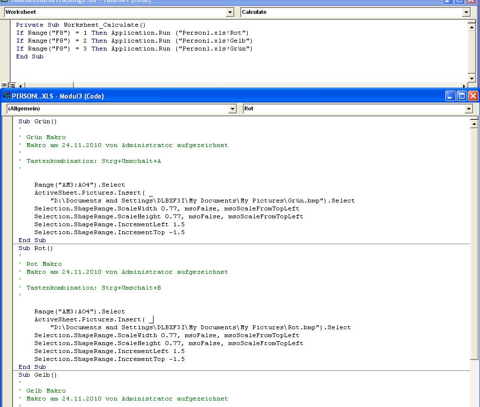

    Ich habe drei Makros, welche je nach Zellinhalt (eine Zelle hat entweder den Inhalt 1, 2 oder 3) eine Grafik unterschiedlicher Farbe aufrufen.
    Mein Problem ist jetzt, dass wenn ein Makro ausgeführt ist und sich dann der Zellinhalt ändert, kein andres Makro funktioniert wegen "Laufzeitfehler".
    Realisiert habe ich das ganze bis jetzt mit einem Private Worksheet Calculate welches meine Makros aufruft.
    Wie kann ich den Makros beibringen wenn ein neuer wert in der Zelle steht das Prozedere vom ausgangspunkt zu starten???

  3. ROMBLI Erfahrener User
    FEHLER
    Anbei das Makro......
    Oben : Funktion zum automatischen ausführen
    Unten: Die drei Makros im Modul

  9. miriki Erfahrener User
    Es ist etwas schwierig, Deine Situation nachzubauen, weil
    a) Der Code über 2 Dateien verteilt ist ==> Pfadangaben sind nicht direkt übernehmbar
    b) Das Abtippen aus einem Bild (das Ding da oben, von Dir geposted) sich ungemein schwieriger gestaltet, als Kopieren/Einfügen aus einem Textbeitrag.
    Ich könnte mir vorstellen, daß das Verteilen auf 2 Mappen, das unreflektierte Benutzen von "range" (ohne explizit eine Mappe oder ein Blatt davor zu spezifizieren) und das Benutzen von "selection" da Probleme verursacht.
    Ohne es jetzt nachgebaut zu haben, meine Idee / Vorstellung:
    Dein Code (Mappe1) ruft bei "calculate" eine Routine im anderen Code (Mappe2) auf. Diese Mappe2 wird daraufhin zur "aktiven" Mappe und "range"-Aufrufe beziehen sich danach auf ein Blatt in Mappe2 und nicht mehr auf das Blatt in Mappe1.
    Ich bin mir jetzt auch nicht ganz sicher, ob "range" sich per Default auf "thisworkbook" (die, in der die gerade ausgeführte Codezeile steht) oder die jeweils aktive Mappe (die im "Vordergrund") bezieht.
    Wenn dem aber so ist, wird's schwierig, weil Mappe2 ja nicht wissen kann, woher der Aufruf kommt. Rückwärts referenzieren klappt also nicht. Dann kann man nur was werden, indem man den Namen der aufrufenden Mappe als Parameter mit übergibt, um dort mit "workbooks(name)" was zu werden.
    Ich bin sowieso ein Fan, das jeweils benutzte Blatt mit einem "set" in einer Objekltvariablen zu speichern, also in der Art:
    dim s1 as worksheet
    dim s2 as worksheet
    set s1=worksheets("Quelle")
    set s2=worksheets("Ziel")
    s1.range("b2").copy destination:=s2.range("d4")
    Wenn ich mit mehreren Mappen parallel offen arbeite, erweitere ich die "set" Geschichte auch auf die Mappen:
    dim w1 as workbook
    dim w2 as workbook
    dim s1 as worksheet
    dim s2 as worksheet
    set w1=thisworkbook
    set s1=w1.worksheets("Quelle")
    set w2=workbooks("Zielmappe.xls")
    set s2=w2.worksheets("Ziel")
    Hilfreich wäre aber in jedem Fall auch ein Screenshot mit der Fehlermeldung und der gelb markierten Zeile im Sourcecode, wenn der Fehler auftritt.
    Gruß, Michael
