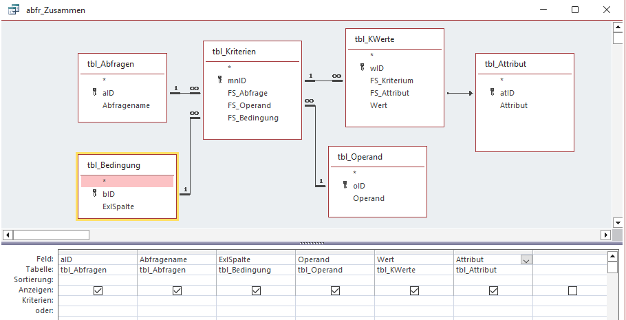

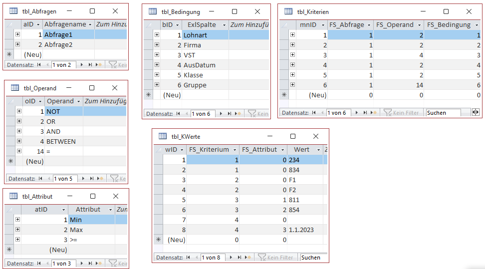

    So, ich habe mich mal ein bisschen hingesetzt und die Bedingungen aus dem Screenshot in ein paar Tabellen getippt
    Mehrere Abfragen mit gleichen Kriterien in bestimmten Felder upload_2024-9-16_14-10-17.png

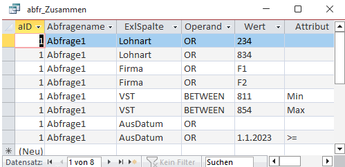

    Mit der folgenden Abfrage
    Mehrere Abfragen mit gleichen Kriterien in bestimmten Felder upload_2024-9-16_14-11-39.png
    bekomme ich folgendes Ergebnis
    Mehrere Abfragen mit gleichen Kriterien in bestimmten Felder upload_2024-9-16_14-12-39.png

    Bekomme ich als Ergebnis für den Befehl Filterbau(Abfrage1) diesen String:
    (Lohnart = 234 OR Lohnart = 834 ) AND (Firma = 'F1' OR Firma = 'F2' ) AND (VST BETWEEN 811 AND 854) AND (AusDatum Is Null OR AusDatum >= #2023-01-01# )
    Man könnte das jetzt händisch in die Kriterientabelle eintragen oder sich ein Formular basteln, um die einzelnen Bedingungen festzulegen und sicherzustellen, dass sie vernünftig formatiert in den einzelnen Tabellen landen.

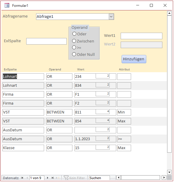

    So könnte ein Eingabeformular aussehen, aber es ist besser, wenn Du es selbst erstellst, dann sind auch alle Kriterien drin, die ich sonst nur erraten kann
    Mehrere Abfragen mit gleichen Kriterien in bestimmten Felder upload_2024-9-23_9-8-8.png

    danke für deine Information. Wie schon geschrieben, für mich ist diese Art der Kriterienabfrage neu. Ich versuche das mal umzusetzen.
    Fantom
