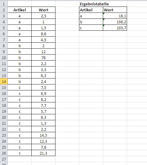

    Hallo Forengemeinde,
    ich sitze hier gerade vor einem scheinbar leichten Formelproblem, bekomme es aber nicht gelöst...
    Meine echte Tabelle hat mehrere Hundert Zeilen und daher nicht zumutbar händisch zu lösen :)
    Mehrere Einträge in Spalte zusammenfassen und Ergebnis ausgeben. excelproblem.jpg
    Die linken 2 Spalten zeigen die Ausgangsdaten an und ich möchte sie nach "Ergebnistabelle" umrechnen. Kann mir da bitte jmd. einen Denkanstoß/Hilfestellung geben!?
    Vielen Dank und Gruß
    Quackches, 18. Juni 2012
  2. Guenter Neuer User
    vorausgesetzt, du hast Excel ab Version 7:
    Arbeitsblatt mit dem Namen 'Tabelle1'
    *ABCD
    2a10a25
    3a15b27
    4b12c82
    5b15**
    6c20**
    7c25**
    8c10**
    9c12**
    10c15**
    ZelleFormel
    C2{=WENNFEHLER(INDEX($A$2:$A$102;KKLEINSTE(WENN((VERGLEICH(0&$A$2:$A$102;0&$A$2:$A$102;0)=ZEILE($1:$101)*($A$2:$A$102<>""));ZEILE($1:$101));ZEILE(A1)));"")}
    D2=WENN(C2<>"";SUMMEWENN($A$2:$A$102;C2;$B$2:$B$102);"")
    Achtung, Matrixformel enthalten!Die geschweiften Klammern{} werden nicht eingegeben.Verlassen Sie den Zelleneditor mit Strg+Shift + Enter, statt Enter alleine.
    Bei Excel < V 7 dann in C2:
    *C
    2a
    ZelleFormel
    C2{=WENN(SUMME(WENN($A$2:$A$102="";0;1/ZÄHLENWENN($A$2:$A$102;$A$2:$A$102)))<ZEILE(A1);"";INDEX($A$2:$A$102;KKLEINSTE(WENN((VERGLEICH(0&$A$2:$A$102;0&$A$2:$A$102;0)=ZEILE($1:$101)*($A$2:$A$102<>""));ZEILE($1:$101));ZEILE(A1))))}
    Guenter, 18. Juni 2012
  3. Hallo und Danke für die Antwort. Die Lösung klappt super. Mein Problem ist nur, dass es sich jetzt um knapp 35000 Zeilen handelt (2 Spalten) und Excel es nicht packt das zu berechnen. Das würde laut angezeigten Status bestimmt 1 Jahr dauern. Habe Excel 2010. Mein Rechner ist garnicht mal so schlecht, verstehe nicht warum das so bremst.
    Quackches, 19. Juni 2012

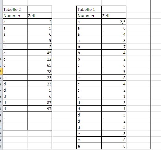

  5. Mehrere Einträge in Spalte zusammenfassen und Ergebnis ausgeben. problem 2.jpg Guten Morgen,
    mit Pivo kenne ich mich eigentl. ganz gut aus und komme auch soweit zurecht. Habe ich nicht bedacht die Lösung so anzugehen. Pivo löst meine Aufgabenstellung nur bedingt. Für mein Problem hole ich mal etwas weiter aus:
    Folgendes:
    Ich habe 2 Tabellen, die von der Spalte "Nummer" identisch sind. Nur die Werte unterscheiden sich. Allerdings sind in der zweiten Tabelle auch zu viele Datensätze. (In meinem Beispiel die Werte "B" und "E"). Diese will ich am liebsten raus löschen.
    Schritt 1 wäre also, die Tabellen so abzugleichen, dass die zweite Tabelle nun genau so viele Zeilen wie die erste Tabelle aufweist.
    Mein erstes Ergebnis wären jetzt 2 Tabellen, die in der ersten Spalte identisch sind (Nummer), sich aber nur von der zweiten Spalte (Werte) unterscheiden. Meine gewünschten Ergebnisse ziehe ich mir dann aus der Pivo - Tabelle.
    Hat da jmd. eine Lösung? Ich bekomme das formeltechnisch nicht aufgestellt und die Menge der Daten macht mir Probleme...
    Vielen Dank
    Quackches, 20. Juni 2012
  6. schatzi Super-Moderator
    Hallo!
    Es wäre schön, wenn du uns gleich von Anfang an die benötigten Informationen geliefert hättest!
    Erst waren es "mehrere hundert Zeilen", dann "knapp 35000" und jetzt kommt auch noch ein zweites Tabellenblatt hinzu...
    Mit einer Hilfsspalte in Tabelle1 kannst du dir deine Daten zurechtfiltern:
    =ZÄHLENWENN(Tabelle2!A:A;A1)>0
    Nun filterst du nach WAHR und kopierst die übriggebliebenen Daten in ein neues Blatt.
    schatzi, 20. Juni 2012
