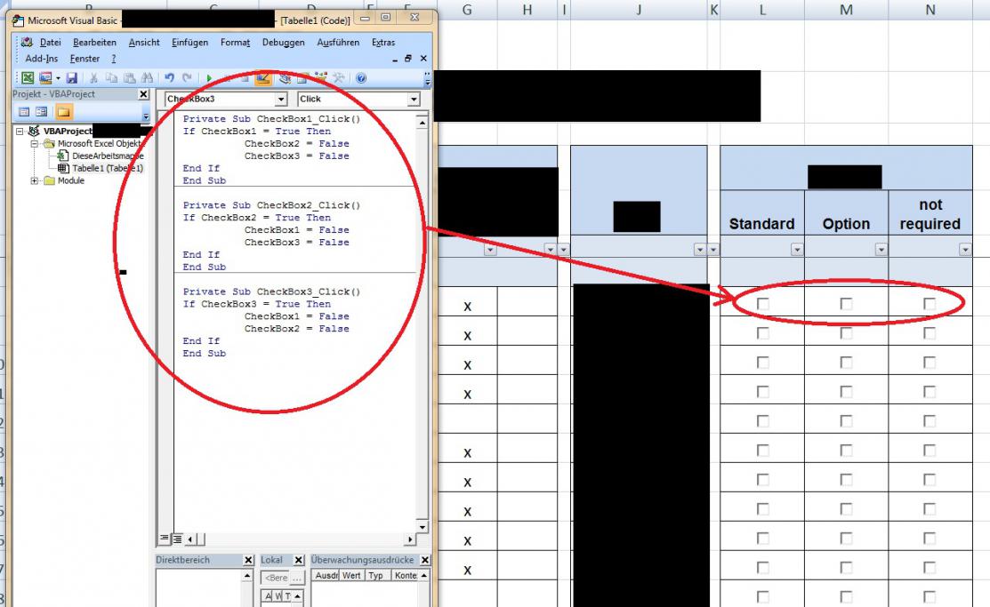

    Ich habe auf Arbeit eine ExcelTabelle zu erstellen, die eine Vielzahl von Produkten mit Eigenschaften aufzeigt. Hinter jedem Produkt soll eine Auswahlmöglichkeit über drei Kontrollkästchen erfolgen wo nur eine Option (Standard, Option, not required) möglich ist.
    Diese Lösung habe ich schon unter folgendem Link gefunden:
    http://www.herber.de/forum/archiv/5...trollkaestchen_nur_eine_Auswahl_zulassen.html
    Meine Frage ist, wie erweitere ich dies, wenn ich mehrere Zeilen habe? Gibt es eine Möglichkeit Gruppen anzulegen und diese zu kopieren?
    Ich hoffe ich konnte mein Problem ausführlich beschreiben und würde mich über eine Antwort freuen.
    Vielen Dank im Voraus
    Ralph

    für dein Vorhaben sind Optionsfelder die bessere Wahl, da man sie zu einer Gruppe vereinigen kann, innerhalb derer nur 1 Antwort möglich ist.
    Ich würde dir jedoch empfehlen, stattdessen das SelectionChange-Ereignis des Tabellenblattes zu benutzen und z.B. ein "x" (oder ein anderes Zeichen) in die betreffende Zelle zu schreiben, da es ja sehr viele Zeilen sind. Das Problem bei den Steuerelementen ist nämlich, dass sie - insbesondere wenn man auch noch filtern will - häufig ihre Position verändern. Außerdem wäre es ein großer Aufwand, da du die Gruppe für jedes Steurelement einzeln eintragen müsstest.
    Bis später,
    Karin
    Beverly, 17. Januar 2015

    Hi Ralph,
    mache einen Rechtsklick auf den Tabellenreiter und kopiere folgenden Code in das recht (obere) Codefenster:
    Private Sub Worksheet_BeforeDoubleClick(ByVal Target As Range, Cancel As Boolean)
        If Not Intersect(Target, Range("L2:N500")) Is Nothing Then  '<== Bereich anpassen
            Cancel = True
            Range(Cells(Target.Row, 12), Cells(Target.Row, 14)).ClearContents
            Target = "x"
            Target.HorizontalAlignment = xlCenter
        End If
    Sobald du nun im Bereich L2:N500 auf eine Zelle einen Doppelklick ausführst, wird in diese Zelle ein x eingetragen. Den Zellbereich musst du selbstverständlich anpassen.
    Beachte: falls du eine Excelversion ab 2007 benutzt, musst du deine Arbeitsmappe im Dateiformat XLSM (Arbeitsmappe mit Makros) abspeichern, sonst löscht Excel (nach Rückfrage) den Code wieder, wenn du die Arbeitsmappe schließt.
    Bis später,
    Karin
    Beverly, 19. Januar 2015
