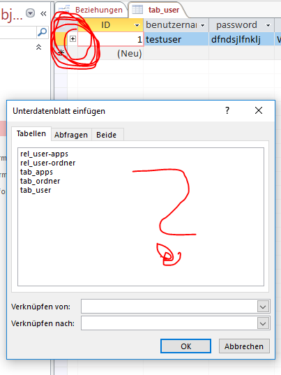

  7. Wenn ich das so mache wie im Modell dann gibt es das Problem wie auf dem Bild im Anhang. Wen ich dann in der Tabelle tab_user bei einem Benutzer auf das "+" gehe um zu sehen welche ordner und geräte oder im Modell "Apps" zugeordned sind dann kommt immer ein Fenster wegen Unterdatenblatt einfügen wie eben auf dem Bild dargestellt.

    das macht man mit einem Hauptformular (User) und darin 2 über die Schlüsselfelder verknüpfte Unterformulare.
    In den Unterformularen werden jeweils die Apps und die Ordner per Kombi gewählt.
    Von dem + drücken in den Tabellen direkt solltest Du Abstand nehmen, das braucht man nicht und ist auch völlig überflüssig.
    Datensicht erfolgt ausschließlich über Formulare die entsprechend zu gestalten sind.
    Und gleich noch ein Hinweis: Auch Nachschlagefelder (=Nachschlagassistent) sollten unbedingt in Tabellen nicht angelegt werden.

  9. Ja das habe ich auch schon. Ein Hauptformular darin sind zwei unterformulare vorhanden die per ID verknüpft sind. Bereits vorhandene Daten werden auch angezeigt. Möchte ich jetzt aber z.B beim Testuser im Unterformular Geräte etwas eingeben kommt sofort eine Meldung: Feld konnte nicht aktualisiert werden. Liegt das vielleicht an der referentielle Integrität mit Löschweitergabe?
    wowatsch, 22. Oktober 2017
  10. Hallo,
    nein, daran liegt es nicht. RI sollte ohnehin grundsätzlich eingestellt werden. Löschweitergabe kann (muss aber nicht) sinnvoll sein. Hat aber mit Deinem Problem nichts zu tun.
    Was hast Du als Datenquelle für die Unterformulare ?
    Wenn Abfrage mit welcher Tabelle ?
    gpswanderer, 22. Oktober 2017

  14. Hallo,
    die Datenquelle für die Unterformulare ist falsch. Das muss jeweils die Zwischentabelle sein UserApps bzw. UserOrdner.
    Was Du jetzt als Datenquelle hast, wird die Datenquelle für die Kombis zur Auswahl.
    Ich lade aus solchen Quellen keine DB hoch. Lade das Beispiel im Forum hoch.
