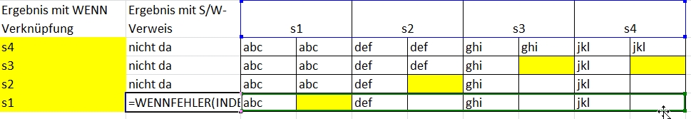

    vielen Dank für die schnelle Rückmeldung und den Tipp. Ja ich habe die Erfahrung gemacht, dass man in Foren immer suchen soll, da bin ich über diesen Thread gestolpert und dachte mir ich nutze ihn *Smilie
    Ja es geht nur um die zweite Spalte, nur leider funktioniert deine Formel nicht. Ich bekomme jetzt in jeder Zeile "nicht da", auch dort wo die Zellen frei sind.
    Könntest du mir da nochmal helfen ?

  5. Hallo,
    wieder vielen Dank für die schnelle Antwort. Ich hab´s so gemacht wie du gesagt hast. Dann erhalte ich folgende vier Zeilen, die leider wieder überall "nicht da" ausfüllen:
    =WENNFEHLER(INDEX($C$2:$J$2;VERGLEICH(WAHR;(C3:J3="");0)-1);"nicht da")
    =WENNFEHLER(INDEX($C$2:$J$2;VERGLEICH(WAHR;(C4:J4="");0)-1);"nicht da")
    =WENNFEHLER(INDEX($C$2:$J$2;VERGLEICH(WAHR;(C5:J5="");0)-1);"nicht da")
    =WENNFEHLER(INDEX($C$2:$J$2;VERGLEICH(WAHR;(C6:J6="");0)-1);"nicht da")
    Bestimmt habe ich wieder was falsch gemacht *frown.gif*
    Könntest du mir vllt. Mal deine Excel zukommen lassen, in der funktioniert es ja scheinbar.

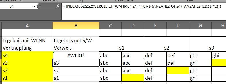

  6. Hi,
    hier mal ein Versuch
    chris-kaiser, 27. Oktober 2014

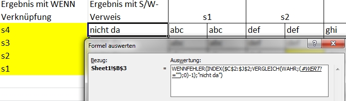

    habe die Formel Mal ausgewertet, dabei habe ich noch Folgendes gefunden:
    Der Vergleich hat den Fehler #WERT, das setzt sich durch die Formel dann durch und somit gibt es einen Fehler, den WENNFEHLER entsprechend als "nicht da" ausgibt.
    Evtl. hilft das ?
    MfG

  8. Mehrere Verschachtelungsebenen
    Hallo Chris-Kaiser,
    vielen Dank für die Unterstützung, also ich sehe die Werte und die Formeln und jetzt passiert was Interessantes:
    Klicke ich in eine der Zellen sehe ich die Formel in geschweiften Klammern, sobald ich dann in eine andere Zelle klicke entfernt Excel die geschweiften Klammern und es entsteht ein #WERT Fehler ... wie kann denn sowas passieren ?
    Vielen Dank im Voraus!
    MfG
    Capricorn2010, 27. Oktober 2014
    #23
  9. Hi,
    normales verhalten von Matrixformeln....
    Aber es steht schon in einem Post
    *wink.gif*
