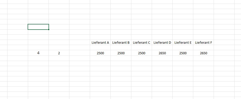

    Hallo zusammen. Ich habe folgendes Problem.
    Ich habe per "WENN" Formel eine Tabelle so angelegt, das die eingetragenen Werte in den vorderen zwei Feldern zusammen fassen, wie häufig ein Artikel bei einem Lieferanten eingeteilt ist. In diesem Fall ist 2500 also 4 mal eingeteilt über die Lieferanten und 2650 ist 2 mal eingeteilt. Jetzt möchte ich z.B. den Artikel 2500 bei Lieferant A nochmal bestellen und auch im selben Feld eingeben in dem der erste Artikel schon drinsteht und das ganze natürlich so, das sich die Menge vorne von 4 auf 5 ändert, da es dann ja auch 5 Bestellungen wären. Leider weiß ich nicht wie. Möglicherweise kann mir ja jemand helfen.

    also in der unbekannten Zelle in der 2500 steht schreibst du nochmal etwas rein und in den anderen beiden unbekannten Zellen soll aus der 4 eine 5 werden?
    steve1da, 17. November 2021
  3. MBegemann Neuer User
    In der Zelle unter Lieferant A in der schon 2500 drinsteht möchte ich nochmal 2500 eintragen und der Wert in der vordersten Zelle soll sich dann automatisch von 4 auf 5 ändern, da ja dann über alle Lieferant verteilt 5 mal der Artikel 2500 bestellt wäre.
    MBegemann, 17. November 2021

    ich habe mir eine Arbeitsblattformel (ohne VBA) einfallen lassen.
    Damit diese funktioniert, musst du, falls du mehrere Artikelnummern bei einem Lieferanten in einer Zelle einträgst, diese Artikelnummern mit einem Strichpunkt voneinander trennen, zB. für Lieferant A: 2500;2500
    Die entsprechende Formel lautet:
    =SUMMENPRODUKT( ( XMLFILTERN("<a><b>" & WECHSELN( TEXTVERKETTEN(";"; WAHR;$F$9:$K$9); ";"; "</b><b>") & "</b></a>";"//b")=C$8)*1)
    Dabei wird vorausgesetzt, dass
    1) sich die zu zählende Artikelnummer in Zelle C8 befindet
    2) sich der Zellbereich für die Lieferanten-Artikelnummern in F9:K9 befindet
    3) du entweder Excel2019 oder Excel2021 oder Excel365 hast - wegen der Funktion TEXTVERKETTEN(..)
    In Zelle D9 habe ich dir eine Formel für eine zweite Artikelnummerzählung (Artikel in D8) eingefügt.
    Eine Excel-Datei liegt bei.
    Exl121150, 18. November 2021

    Super....ich werde das mal testen. Danke Dir......
    MBegemann, 18. November 2021
  9. MBegemann Neuer User
    Moin Moin,
    also....ich kann mich einfach nur bedanken. Das funktioniert super. Genauso hatte ich das in Planung......
    MBegemann, 19. November 2021
