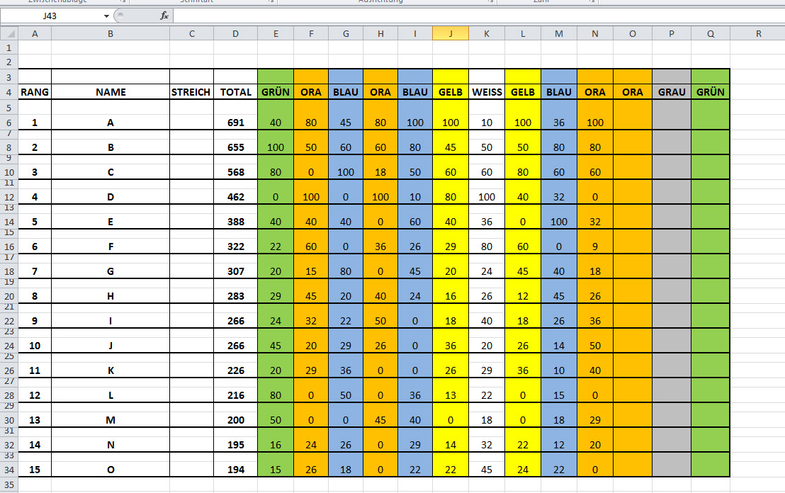

    Hallo an die Forumsgemeinde,
    hierbei handelt es sich um einen Mehrkampf, bei dem es 6 verschiedene
    Wettkampfarten gibt.
    Wenn ein Wettkampf öfter als einmal durchgeführt wird, dann gibt es ein
    Streichresultat für die niedrigste Punktezahl. Also beispielsweise
    Wettkämpfer "A" hat in den drei Wettkämpfen "BLAU" einmal
    30 Punkte, einmal 60 Punkte und einmal 80 Punkte. Streichresultat
    wären in diesem Fall die 30 Punkte.
    Trifft zu bei vier Wettkampfarten:
    grün
    orange
    blau
    gelb
    In der Spalte "TOTAL" wird die Gesamtpunktezahl ohne Abzug angezeigt.
    In der Spalte "STREICH" sollte die Punktanzahl nach Abzug der
    vier Streichresultate angezeigt werden. Also Gesamtpunktezahl minus
    Summe der vier Streichresultate.
    Die Streichresultate sollten automatisch durch einen Stern " 40* "
    oder eine Klammer " (40) " gekennzeichnet werden.
    Überdies sollten die einzelnen Zeilen anschließend nach Ergebnis
    gereiht werden. Also ganz oben in Zeile "RANG" "1" der Athlet mit
    der besten Punktezahl nach Abzug der Streichresultate usw.
    Läßt sich sowas relativ einfach lösen oder ist das für mich als
    mathematischen Laien nicht machbar?
    Vielen Dank für Eure Bemühungen.
    Kramer

  2. schatzi Super-Moderator
    Hallo!
    Gegenfrage:
    Was soll z.B. bei den orangenen Ergebnissen von Spieler C gestrichen werden? Die 0 oder die 18?
    (Oder allgemeiner: Sollen Nullen mitbetrachtet oder ignoriert werden?)
    Und warum verwendest du pro Spieler ZWEI Zeilen? Das wird spätestens beim Sortieren zum Problem!!!
    schatzi, 9. März 2011

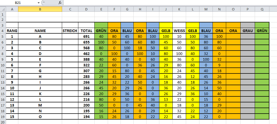

  3. Kramer Neuer User
    die "0" stellt einen Ausfall dar und soll als 0 Punkte behandelt werden,
    also als Streichresultat.
    Die jeweils zweite Zeile kommt weg und es sollte dann so aussehen wie unten.
    Vielen Dank.
    Kramer
    Kramer, 9. März 2011
