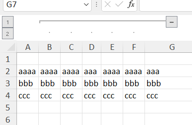

  3. Exl121150 Erfahrener User
    du meinst wohl, um die Übersichtlichkeit zu erhöhen...
    Wieso willst du deswegen 5 Spalten auslagern? Ein Excel-Arbeitsblatt hat eine Spaltennummerierung von "A" bis "XFD", was 16384 Spalten entspricht.
    Will man die angezeigten Spalten reduzieren, gibt es 2 Möglichkeiten:
    1) Die betreffenden Spalten ausblenden
    2) Die betreffenden Spalten gruppieren
    wobei das Gruppieren der Spalten sicher die bessere Möglichkeit ist, weil man hier bequem hin- und herschalten kann.
    1) Dazu die betreffenden Spalten zur Gänze markieren/selektieren (zB. Spalten B:F)
    2) Im Menüband > Tabulator "Daten" > Gruppe "Gliederung" > Befehl "Gruppieren" ausführen
    3) Dann zeigt sich das Arbeitsblatt in etwa so:
    Mit Formel sortieren, weitere Spalte mitnehmen upload_2022-8-10_16-33-11.png
    4) Klickt man im Kopfbereich auf den grauen Button mit dem Minus, erscheint danach folgende Anzeige:
    Mit Formel sortieren, weitere Spalte mitnehmen upload_2022-8-10_16-35-48.png
    5) Klickt man auf den grauen Plus-Button, zeigt sich das Arbeitsblatt wie unter Punkt 3).
    6) Will man kann keine Gruppierung mehr: Ganze Spalten markieren, Gruppierung aufheben.
    7) Gruppierte Bereiche werden mitsortiert, wenn man die angrenzenden Spalten sortiert - es sei denn, man will das explizit unterbinden.
    Exl121150, 10. August 2022
